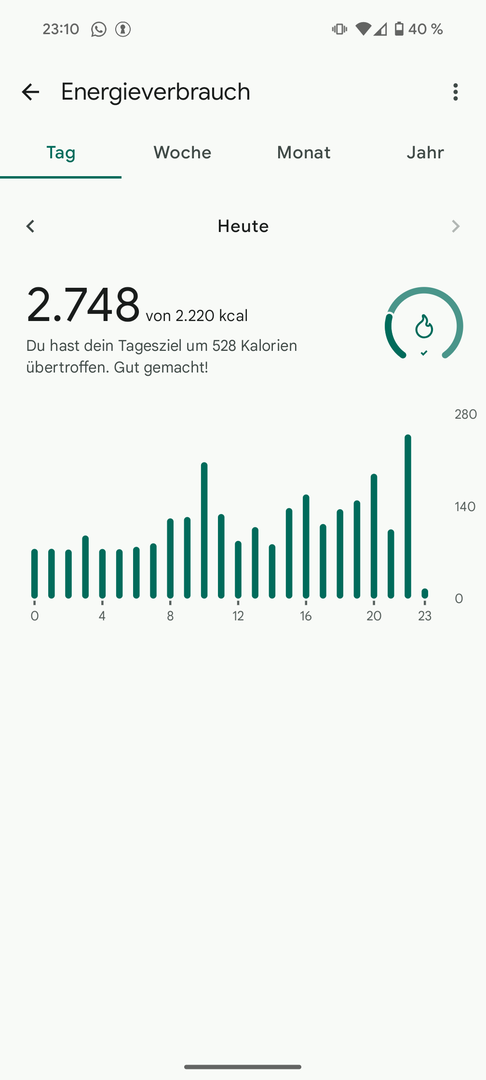

EDIT:
Habe mal einen Screenshot von den gesamt Verbrauchten Kalorien von heute gemacht. Heute kein Sport und nur 5000 Schritte.
Dennoch knapp 3700kcal angeblich gesamt verbraucht.
Ich denke jeder hier sollte wissen dass wenn man nicht unbedingt ein Muskelberg ist dieser Verbrauch nicht stimmen kann.
Habe danach mal mein Gewicht von meinen eigentlich 128kg geändert in mein Gewicht nach Anpassung mit Broca-Index.
Das waren hier dann 85,5kg.
Jetzt habe ich einen Verbrauch von 2700 was absolut der Realität entspricht.
Ist nur komplette Scheiße das jetzt ein falsches Gewicht in der App steht
Der zweite Screenshot ist mit Broca-Index Anpassung
