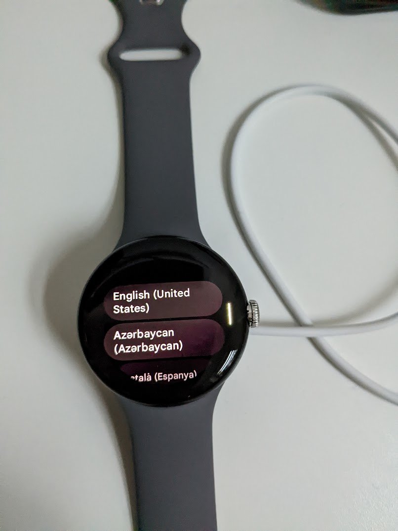

Seid gestern habe ich diesen Balken rechts auf dem Display neben der Krone. Leider auch nach mehrmaligen kompletten zurücksetzen der Uhr.

Ich würde die Uhr bei Google als fehlerhaft melden und einen Austausch verlangen. Falls es irgendein deaktivierbares "Feature" ist, sollte dir der Support die Lösung des Problems dann auch mitteilen können.

Sieht irgendwie aus, als würde die Scrollanzeige dauerhaft eingeblendet, dafür scheint der Balken aber etwas dick zu sein.
Wenn Du die Uhr schon komplett resettet (also Hardreset - nicht einfach Neustart) hast und auch nicht irgend etwas Skurriles in den Entwickleroptionen aktiviert hast, würde ich auch eine Garantieanfrage an Google stellen.

Ja ich vermute auch das es von der Scrollanzeige kommt. Ich habe jetzt schon mehrmals resettet (per Software und per Krone zusammen mit Einschaltknopf über der Krone), aber leider ohne Erfolg. Ich lasse die Uhr jetzt mal komplett entladen und werde dann noch einmal einen Neustart probieren.
Sollte der Balken dann immer noch vorhanden sein, aktiviere ich mal die Entwickleroptionen in der Uhr und schaue da noch.
Ansonsten warte ich erstmal auf das Feddback von Google.
Ist der Balken denn beim Watchface auch zu sehen?
der scrollbalken ist aber gebogen....
Habe jetzt alles ausprobiert, auch das mit den Entwickleroptionen und den klugen Google Support Ratschlägen bei allen Google Apps Cache zu löschen, die watch App neu zu installieren und somit noch einmal alles neu verbinden und zurücksetzen. Der Balken bleibt, also werde ich die Uhr zurücksenden.
Gute Idee, das scheint mir wirklich nach einem Hardware-Fehler auszusehen, viel Erfolg und gib mal ein kurzes Feedback, falls du eine neue Uhr bekommst oder sie repariert werden sollte.
