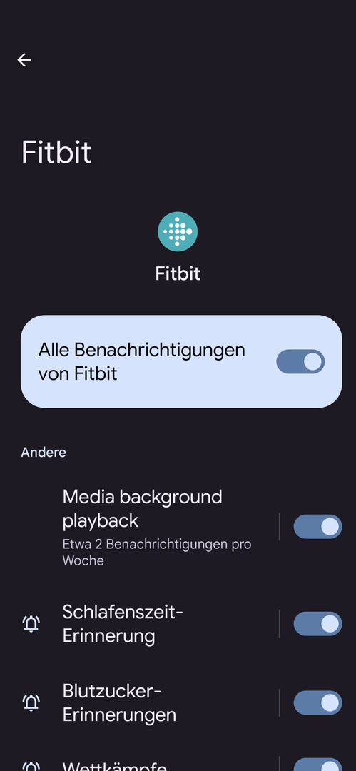

@Starwalker
Eine Idee wäre es noch in die Berechtigungen der App auf dem Handy zu schauen.
Danke, die habe ich gleich mal überprüft und passen.
Es werden jetzt allerdings interessanterweise die Zonen in der Fitbit App angezeigt (weiß aber nicht welche Maßnahme das bewirkt hat), aber weder die Ruhefrequenz noch das Diagramm sind sichtbar.

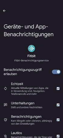

@Starwalker Vllt einfach Mal deaktivieren und wieder aktivieren.
Wenn man die Krone und den oberen Knopf länger drückt, macht die Uhr einen harten Neustart.
Ein Reset wäre in meinen Augen der letzte Weg.
Danke Dir.
Meinst Du, die Synchronisation zu deaktivieren und wieder zu aktivieren oder die Benachrichtigungen und Berichtigungen?
Ich habe die kompletten Apps (Watch und P7p) bereits gelöscht und neu installiert (damit wird ja alles auf Standard gesetzt) und auch die Watch komplett aus Fitbit gelöscht und neu hinzugefügt.
Leider bisher ohne Erfolg.
@Starwalker Die komplette Synchronisation deaktivieren und wieder aktivieren, das selbe könnte man auch mit Berechtigungen machen und danach einen Neustart der Uhr und/oder des Handys.
Ok, das habe ich schon gemacht inklusive Neustart. Danke.
