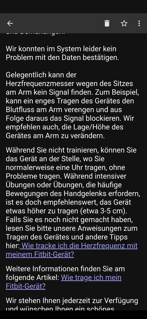

Ich hab vorhin mit dem Fitbit Service telefoniert, die wollten ein paar Screenshots haben. Mal gucken was oder ob ich da eine Antwort zu bekomme.

Ich selbst mache auch Kraft- und Ausdauersport und nutze die Pixel Watch zur Messung der Pulswerte.
Achte mal drauf das gerade beim Kraftsport die Uhr nicht zu sehr unten am Handgelenk platziert ist, sondern lieber etwas höher.
Durch Handbeugungen und -bewegungen kommt es dadurch auch zu Fehlmessungen.

@Razor04 Danke für den Tipp, ich werde es gleich Mal ausprobieren. 😁

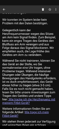

@Razor04 Etwas ähnliches hat mir der Support auch geschrieben.

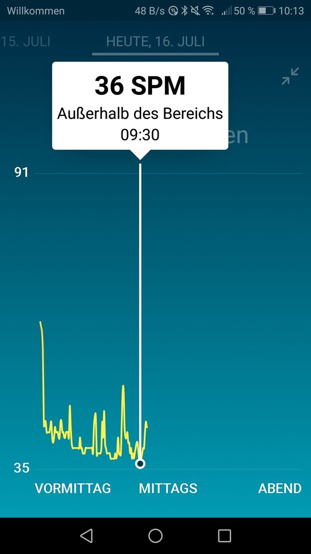

Man kann doch in ruhigen Momenten einfach den Puls manuell gegen messen. Bsp. Handgelenk oder Schläfe. Stimmt oftmals auf den Schlag. Genauer geht es nicht und somit stimmt mit der Uhr was nicht. Denn beim anlegen kann man ja nicht so viel falsch machen. Habe selber eine Fitbit Charge 5. Bei mir geht es runter bis 36.
