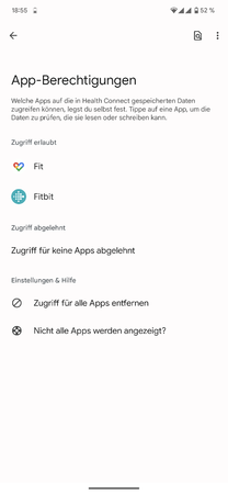

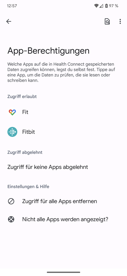

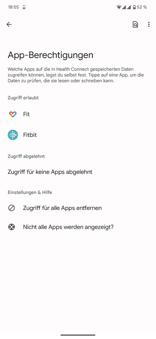

Also bei mir ist Fitbit auch in Health Connect aufgeführt, aber obwohl ich alle Berechtigungen erteilt habe, interagiert nur Google Fit mit Health Connect. Daher werden weder Fitbit Daten in Google Fit angezeigt, noch umgekehrt.

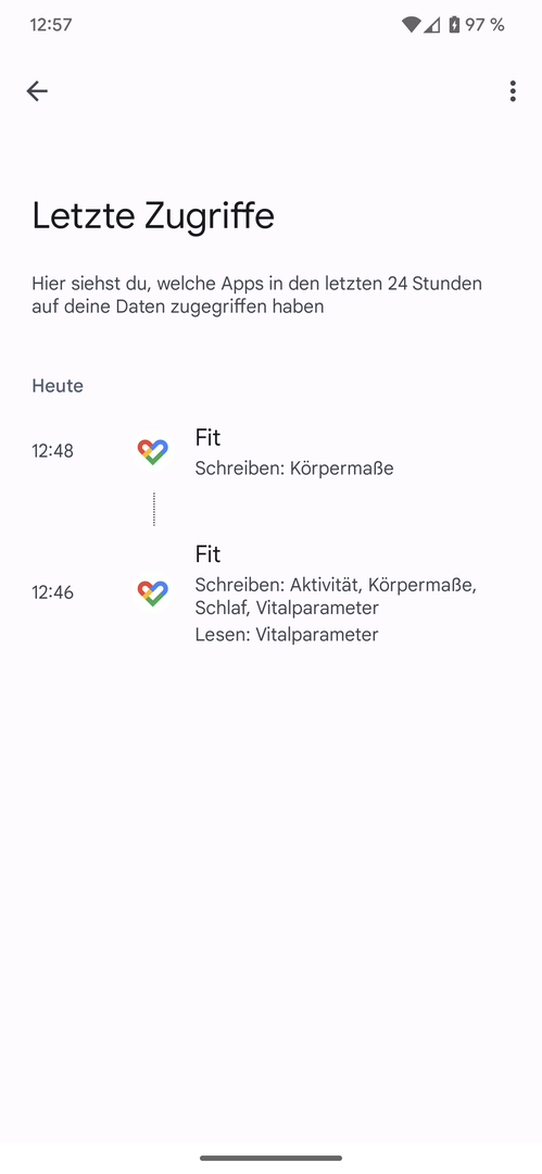

Klasse! Danke. Jetzt muss ich nur noch Google fit dazu bekommen die Daten von selbst zu lesen. In Health connect steht bei den letzten Zugriffen kein Fit... Leseberechtigung ist erteilt...
Edit: Jetzt synct er sich. Fit geöffnet und sobald ich die App verlasse kommt die Benachrichtigung "Fit is syncing with Health connect"

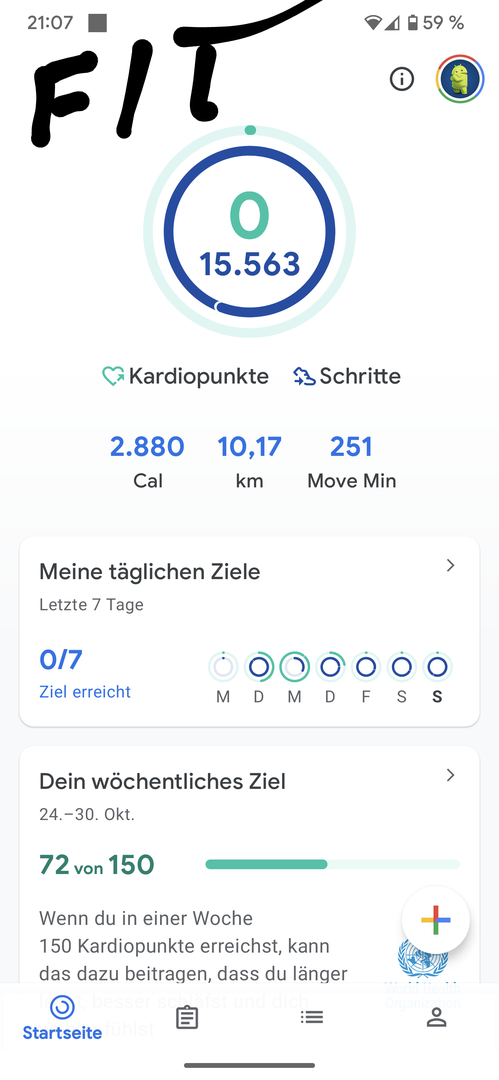

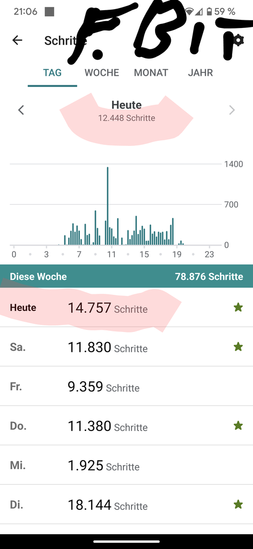

Meine heutigen Schritte:
2 Apps, 3 Werte...
Hast du fit auch Schreibzugriff gegeben?
@wobi86 Absolut!
Dann ist es nachvollziehbar. Denn dann schreiben beide. Ich hab Fit nur Lesezugriff gegeben. Die Schritte passen
