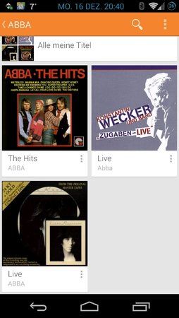

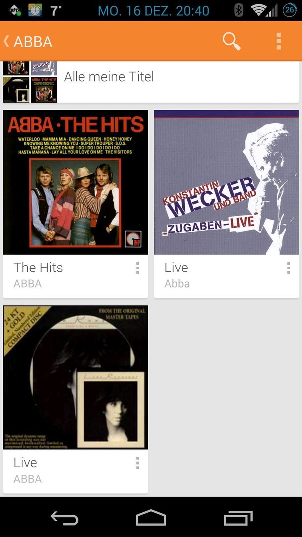

habe irgendwie ein seltsames problem. auf meinem android device findet er einzelne interpreten bzw. deren alben nicht bzw. bringt diese durcheinander.
ich habe dazu mal 2 screenshots angehängt, damit klar wird was ich meine.

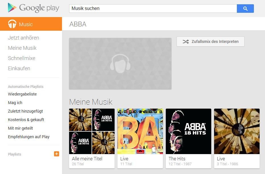

in dem screenshot "windows_PC" ist es richtig. das ist ein screenshot vom internetbrowser auf dem PC: 4 alben von abba, der inhalt der alben ist korrekt, wie von meinem PC nach google hochgeladen.
im screenshot "android" ist es falsch, da taucht auf einmal anderes auf, auch der inhalt von dem album "the hits" ist durcheinander, da ist alles mögliche andere drin.
ich habe bereits google play deinstalliert und wieder neu installiert, die daten der app gelöscht und wieder aktualisiert.
ich habe eine custom-rom drauf und root.
fakt ist, dass das auf dem smartphone 1:1 das vom PC sein muss.
habt ihr vielleicht eine idee, woran das liegen könnte dass es nicht so ist ?

Geh mal bei dem Wecker auf Albumdetails bearbeiten und schreibe bei Interpret des Albums ABBA hinein....vielleicht hilft das schon weiter.
So wie ich das sehe ist es doch das gleiche. Nur die Albumcover sind anders. Kann sein das er die Cover aus unterschiedlichen Quellen zieht. Schau mal nach ob eines der Files ein falsches Cover hat. Bzw. wenn kein Cover dabei ist, zieht die App ein falsches Cover aus dem Netz. Dann solltest du manuell eins zuweisen.
PS: Auf dem PC sind keine 4 Alben, sondern 3!. Das Links ist die Zusammenfassung der 3 Alben rechts.
nein es ist nicht das gleiche, der inhalt ist völlig unterschiedlich und der inhalt ist auf dem android völlig durcheinander (songs von wecker/abba/und alles mögliche andere, totales chaos).
er müsste doch auf dem android genauso die 3 abba-alben anzeigen, vor allem auch mit dem korrekten inhalt wie auf dem PC.
irgendwie sagt mir das das doch, dass der google-dienst meine tags schon korrekt verarbeiten kann (siehe PC, wo ich via internet meine vorher hochgeladenen mp3's in meiner struktur ansehen und hören kann).
aber der gleiche dienst (google) auf dem android mag meine struktur nicht. ich höre nicht so oft mit google play und meine, dass es so vor einem 1/2 jahr diesen effekt noch nicht gab.
und wenn ich jetzt anfangen muss alle tags zu beareiten - das sind mehrere 100 alben ... uff.
hat noch jemand eine idee ?
gibt es eigentlich auf bei google selbst support dafür ?
