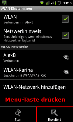

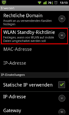

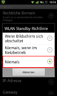

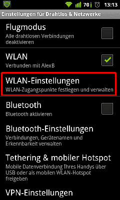

Aber mir kommt da gerade noch eine idee,geh bitte mal ins Handy und stell Wlan so ein das sich nicht mehr abstellt und probier das nochmal schnell aus.
Alex
WLAN Standy hatte ich bereits auf Niemals gestellt.

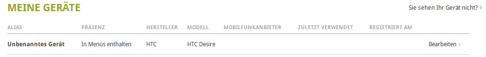

Steht in deinem Market account dein Handy drin ?
