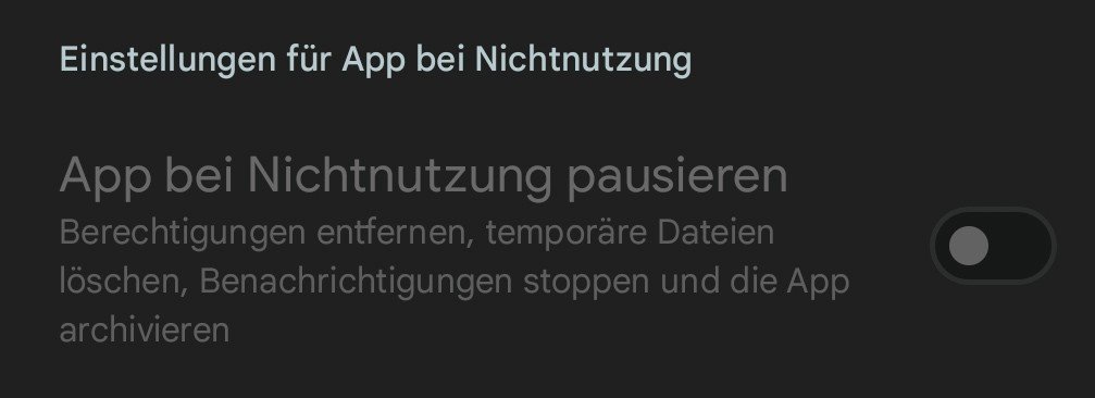

@ecklb könntest Du auch das hier deaktivieren, dann werden die Apps "ganz normal" mit upgedatet:
Muss wohl für jede App einzeln eingestellt werden ...
Reaktionen: DOT2010

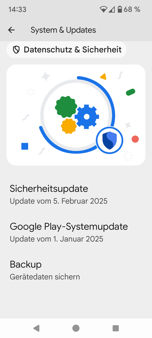

@DOT2010
Wo kann ich den Play Store selbst updaten?
@ecklb
Oben rechts auf den Avatar, runterscrollen zu Einstellungen, Info und ...
Reaktionen: ecklb
@hagex ist bereits auf aktuellem Stand
@martinfd das würd ich noch gerne probieren, wo finde ich diese settings?
Reaktionen: martinfd
@ecklb lange auf das App-Symbol drücken und dann auf "App-Info" 👍
