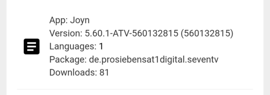

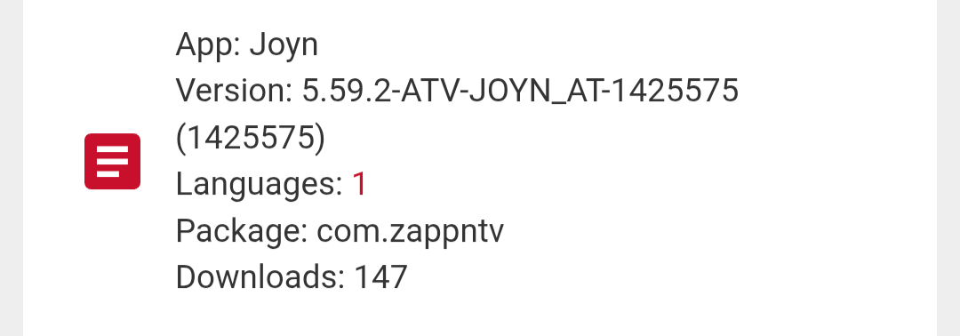

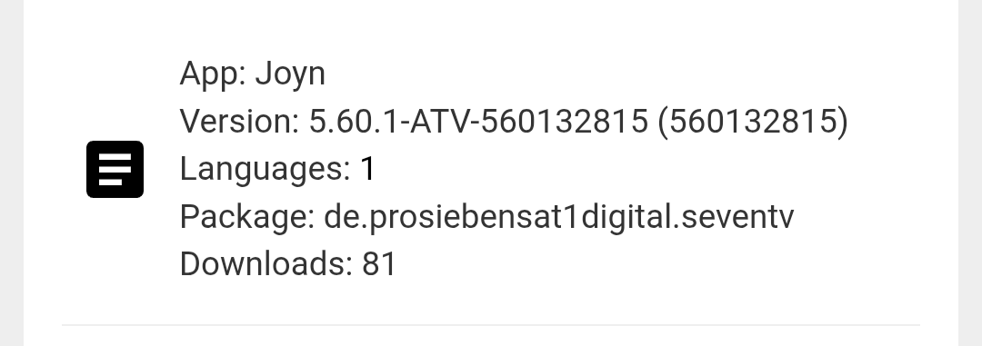

Am Smartphone? Am Google TV mit Android gehts leider nicht. Ich benötige die ATV Versionen. Bei APKMirror gibt es nur die DE Version als Android TV, die AT Version hab ich mir woanders geladen (apkpure), bleibt aber beim selben Ergebnis.
Es lässt sich immer nur eine Version installieren, das ist da das blöde.
Hier für AndroidTV:
Joyn | deine Streaming App (Android TV) 5.60.1-ATV-560132815 APK Download by Joyn GmbH - APKMirror
Joyn Österreichs SuperStreamer (Android TV) 5.59.2-ATV-JOYN_AT-1425575 APK Download by ProSiebenSat.1 PULS 4 GmbH - APKMirror
Es muss auch auf AndroidTV funktionieren, da unterschiedliche Paketnamen:
Die Paketnamen (Bsp.: com zappntv) sind verantwortlich für die Installation und nicht der Dateiname.

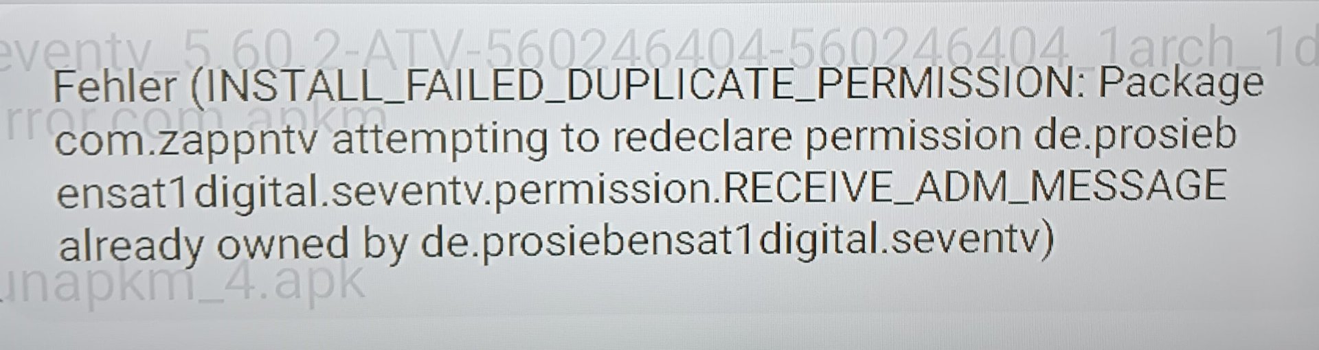

Vielen Dank. Es kommt aber nach wie vor die Meldung:
@DaHypeTV Ah, ok. Hier geht es nicht um 2 gleiche Paketnamen, sondern um eine Berechtigung, die nur einmalig vergeben werden kann.
${applicationId}.permission.RECEIVE_ADM_MESSAGE
(ADM = Amazon Device Messaging)
Da bin ich aber leider überfragt. Das wäre vermutlich nur mit sehr viel Frickelei lösbar, wenn es denn überhaupt gelöst werden kann.
Danke Klaus. Die Frickelei von mir aus mit APP zerlegen, wäre für mich auch OK, wenn ich wüsste was zu tun ist.

Die App müsste vermutlich nicht zerlegt werden, sondern dazu müsste das OS zerlegt werden. Das ist aber ohne Root nicht möglich.
