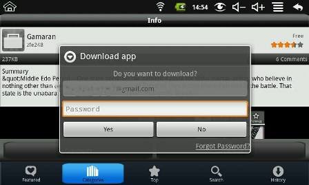

Dieser Teil ist kurz, der Download beim englischsprachigen Market funktioniert mehrheitlich.
Wenn ich die gewünschte App ausgewählt und den Download aktiviert habe, kommt das gezeigt Bild.
Nach Eingabe des Passwortes wird der Downlaod dann ausgeführt. Ich hab dies mit verschiedenen Gratisdownloads im englischsprachigen Shop ausprobiert.
Der englischsprachige Market ist somit NICHT mein aktuelles Problem.

Dein „englischsprachiger Market” ist von einem Drittanbieter. Das ist nicht Googles Android Market. Dessen Authentifizierung hat also auch nichts mit dem Android Market zu tun. Du kannst deshalb auch nicht von dort darauf schließen, was im Android Market passieren sollte. Aber natürlich tut es nicht weh, dasselbe Passwort zu verwenden.
Und Googles Android Market verwendet - soweit ich weiß - tatsächlich das GTalk-Protokoll zur Authentifizierung.

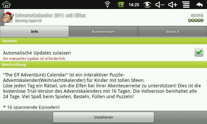

Die Downlaods im deutschsprachigen Market laufen, zumindest bei mir, anders ab. Ich suche die App heraus und klicke auf Installieren. (siehe Foto)
Nach einiger Zeit kommt dann die Meldung Download fehlgeschlagen. Ich habe es ca. 30 x probiert.
Auf dem beigefügten Foto ist zu sehen, dass ein manuelles Update (obwohl die automatischen Updates aktiviert sind) gefordert wird.
Fragen:
Wie führe ich das Update durch?
Wo bekomme ich das Update?
Was bzw. welche Komponente ist "upzudaten"?

Mir ist auch dieser Market kein Begriff. Ich sehe wenig Ähnlichkeit zu Googles Android Market. Am besten, Du findest heraus, wessen Market das ist.
Billigangebote haben manchmal nicht einmal eine Android-Zertifizierung und dürfen deshalb dessen Market nicht verwenden. Das sieht mir nach so einem aus. Versuche herauszufinden, was das für ein Anbieter ist und setze Google darauf an.
Es gibt gelegentlich auch die Möglichkeit, Googles Android Market dort zum Laufen zu bringen. Da ist dann Deine Suchmaschinen-Recherche gefragt.
