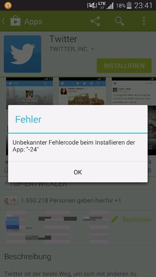

Hallo ich habe ein Problem auf meinen Galaxy S5 ich kann die Twitter app nicht mehr aus dem Google Play Store Laden ich bekomme einen unbekannten Fehler habe schon Daten gelöscht beenden erzwungen updates deinstalliert nichts hilft! habe einen Screenshot im Anhang

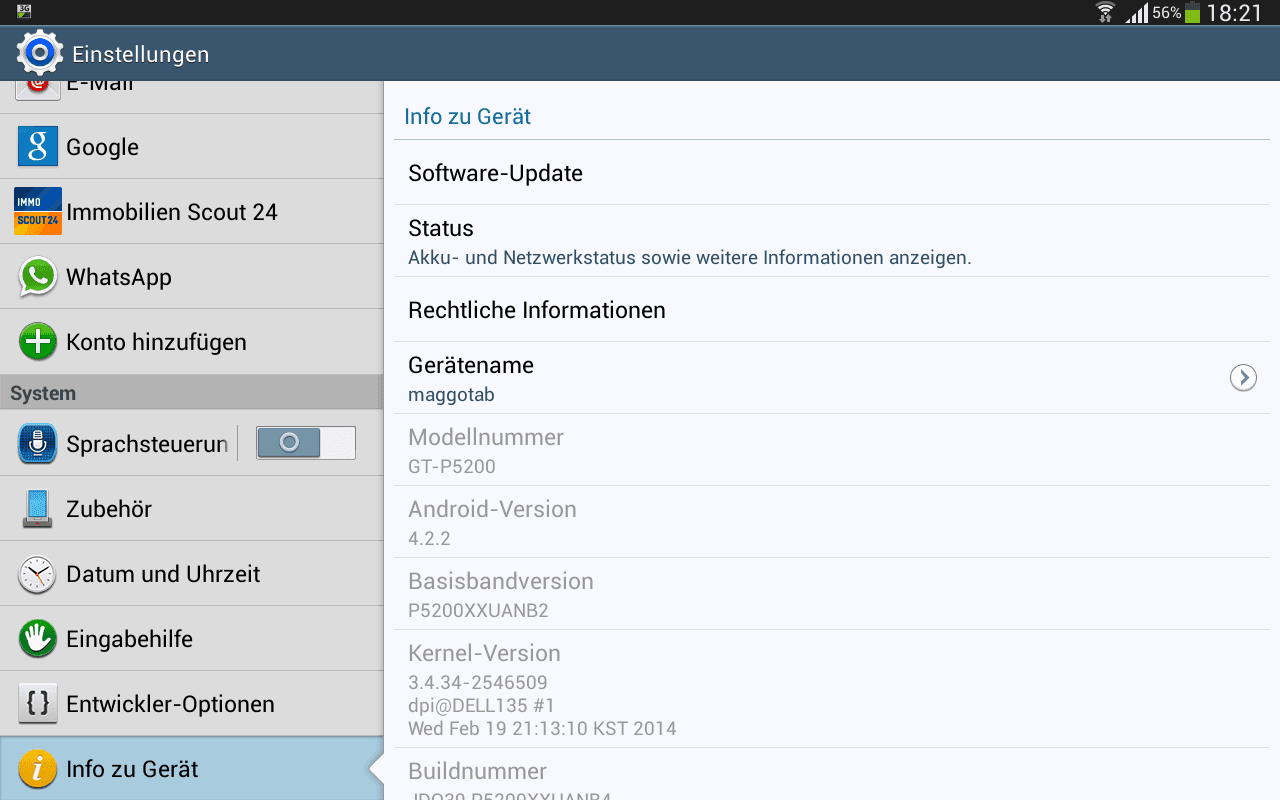

Es gibt sowohl vom Tab3 als auch von der 4.2.2 verschiedene Versionen. Beispielsweise habe ich das Tab 3 10.1 3G. Modellbezeichnung GT-5200. Es gibt noch die W-Lan und die LTE Version. Welches Modell und welche Firmware Version du hast kannst du unter Einstelungen ganz unten auf Info zum Gerät sehen. Beispiel im Anhang. Da dann bitte auch die Basebandversion mit angeben.

Modellnummer GT-P5210
Android-Version 4.2.2
Basisbandversion habe ich nicht zu stehen
Kernel-Version 3.4.34-2545684, dpi@DELL145#1, Wed Feb 19 18:30:06 KST2014
Buildnummer JDQ39.P5210XXUANB4
Danke
Bernd
