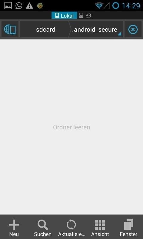

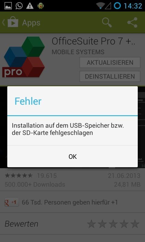

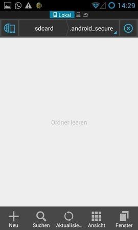

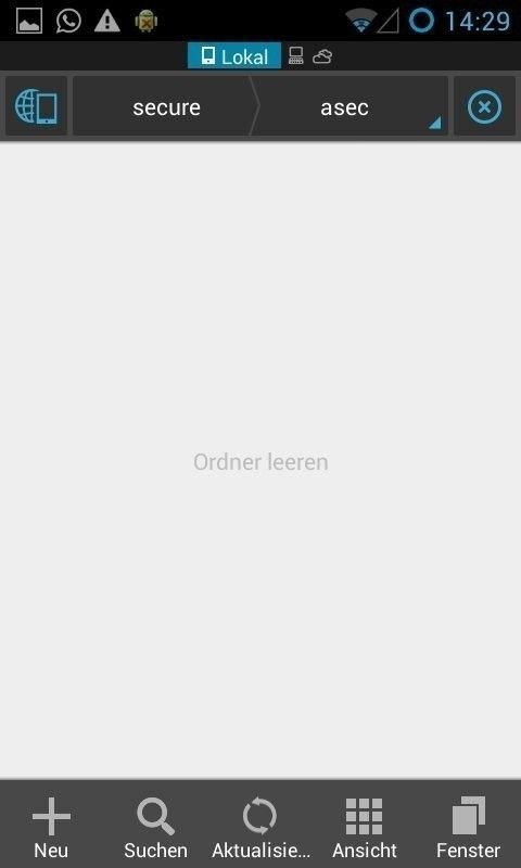

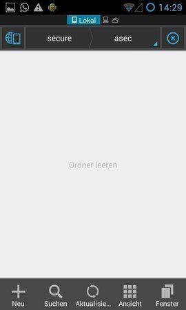

Ich habe ein Problem.
Immer wenn ich versuche verschiedene Apps (nur bei manchen) zu installieren, kommt folgender Fehler:
Nach Anleitungen soll man die "smdl2tmp1.asec" Datei löschen, doch sowohl der android_secure Ordner als auch der Ordner in mnt sind leer:

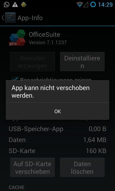

Auch wenn ich versuche eine App auf die SD zu verschieben, kommt ein Fehler:
Was kann ich machen, damit ich die Apps wieder installieren kann?

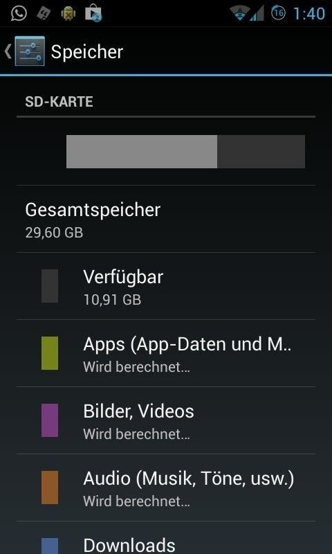

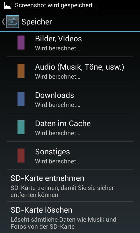

Schau doch erst mal unter Systemeinstellungen->Speicher (unter „Gerät”) nach, was dort zum Thema SD-Karte steht. Dort kannst Du auch ganz ohne Umweg über Terminal-Emulator und Root mounten („SD-Karte bereitstellen”), falls sie nicht gemountet ist. Ist sie bereits gemounted, kannst Du Dir ansehen, wie viel dort frei ist. Was wird Dir dort angezeigt?
Ja... Oder so ;-) warum einfach, wenns auch kompliziert geht?!? ;-)
Also das ist meine SD Karte:
Gut, die SD-Karte ist also da und hat Platz. Das widerspricht der Angabe, /mnt sei leer. Sei's drum. Nun hätte ich zwei Vermutungen:
- Beim Verschieben auf die SD-Karte ist die interne SD-Karte gemeint. Ich weiß nicht, wie das beim Desire HD eingerichtet ist und wie dort die interne SD bezeichnet wird. Leider ist das nicht einheitlich. Die Screenshots zeigen die externe SD-Karte.
- Und diese ist nicht beschreibbar, möglicherweise wegen Fehlern im Dateisystem.
Also schau doch mal nochmal in derselben Rubrik nach, ob die interne SD (der mittlere der normalerweise drei angezeigten Speicher) verfügbar ist und Platz hat. Wenn ja, versuche mal, mit einem File Manager wie ES oder Solid Explorer etwas darauf zu kopieren.
Also ganz leer ist /mnt nicht. Im SD Karten Ordner sind die Ordner, die halt auf der SD Karte sind.
Im Speichermenü werden nur der Interne Speicher und die SD Karte angezeigt, einen 3. Speicher gibt es nicht...

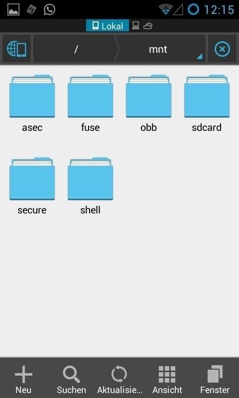

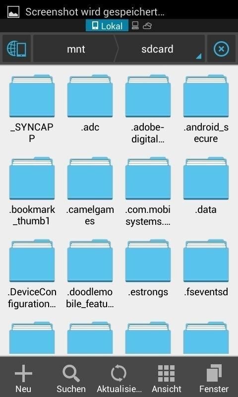

Also nochmal langsam - _was genau_ ist im Ordner /mnt/ vorhanden und _was nicht_ ?

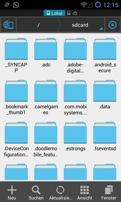

Vielleicht machst du einfach mal 3 screenshots: 1x Ordner ./mnt/ 1x Ordner ./sdcard/ und 1x./mnt/sdcard/
Wenn ich dich gerade richtig verstehe ist im Ordner ./mnt/ der Ordner ./mnt/sdcard/ vorhanden, und in diesem sind auch die Ordner, die auf der sdkarte unter ./sdcard/ verlinkt sind vorhanden? Nur sie sind leer?!?!?
Ich würde fast vorschlagen: Sicher mal deine Daten, nimm die karte raus, formatiere sie neu, starte zwischendurch dein Handy neu und lege die Karte neu ein.
Hier die drei Screenshots:
Ok, hier sieht es jetzt so aus, als sei ./mnt/sdcard und ./sdcard identisch - was ja auch so richtig ist. Aber über ./mnt/sdcard/ sind die ordner alle leer oder was? Kannst du denn in den ordner ./mnt/sdcard/ über den explorer dateien reinkopieren?
Nein da ist das gleiche drin wie in /sdcard
Das habe ich vorher falsch formuliert. Alle Ordner in /mnt außer /mnt/sdcard sind leer ;)
