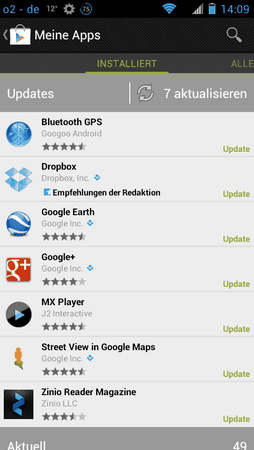

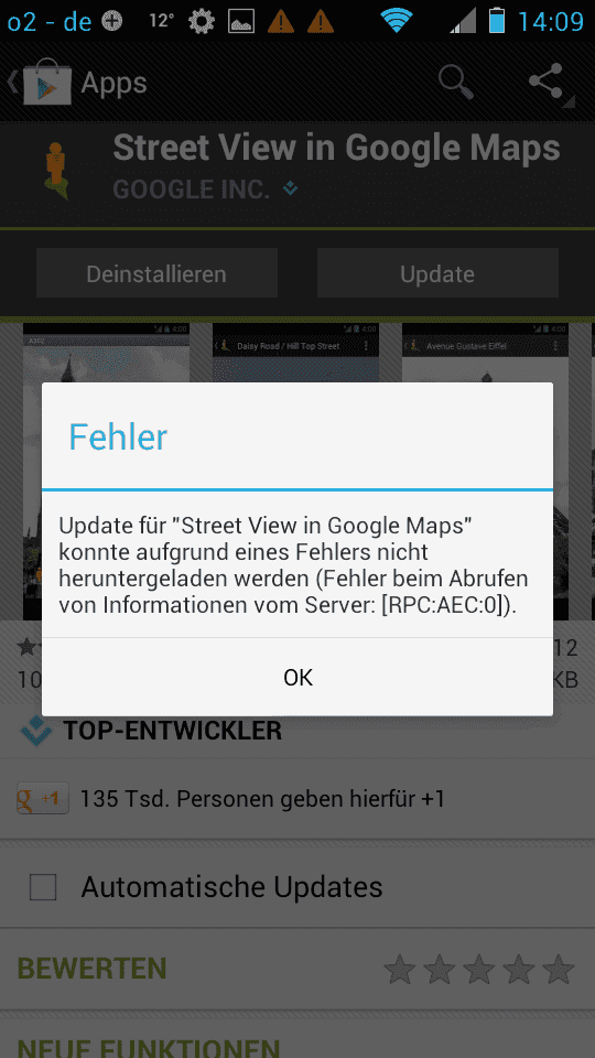

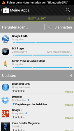

seit mehreren (Dienstag) Tagen bekomme ich den Hinweis das für einige Apps auf dem Handy Updates verfügbar sind. Mittlerweile sind es schon 7 Updates. bei allen kommt die selbe Fehlermeldung. auch eine neue App herunterladen funktioniert nicht.
Auf dem Handy selber läuft Android 4.0.4
676.226.3.XT910.Retail.en.EU geRootet
vor Monaten selber geflasht und bisher war ich voll zufrieden.
anbei ein Paar Bilder von besagtem Fehler.

Ein PlayStore Update hatte ich in den letzten Tagen definitiv nicht. Ich habe das Google Konto entfernt und sofort wieder hinzugefügt, sofort liefen die Updates. Es wurden auch plötzlich 6 Bücher für Books hinzugefügt, die ich davor nicht hatte (nutze die App nicht).

Ich habe das Google-Konto aus den Einstellungen entfernt und wieder neu eingerichtet. Jetzt klappt das Downloaden und Installieren der Apps wieder.

EDIT: Ich habe jetzt unter "Konten und Synchronisieren" das Google-Konto, gelöscht und danach erneut wieder neu anlegen und dann hat es funktioniert.
