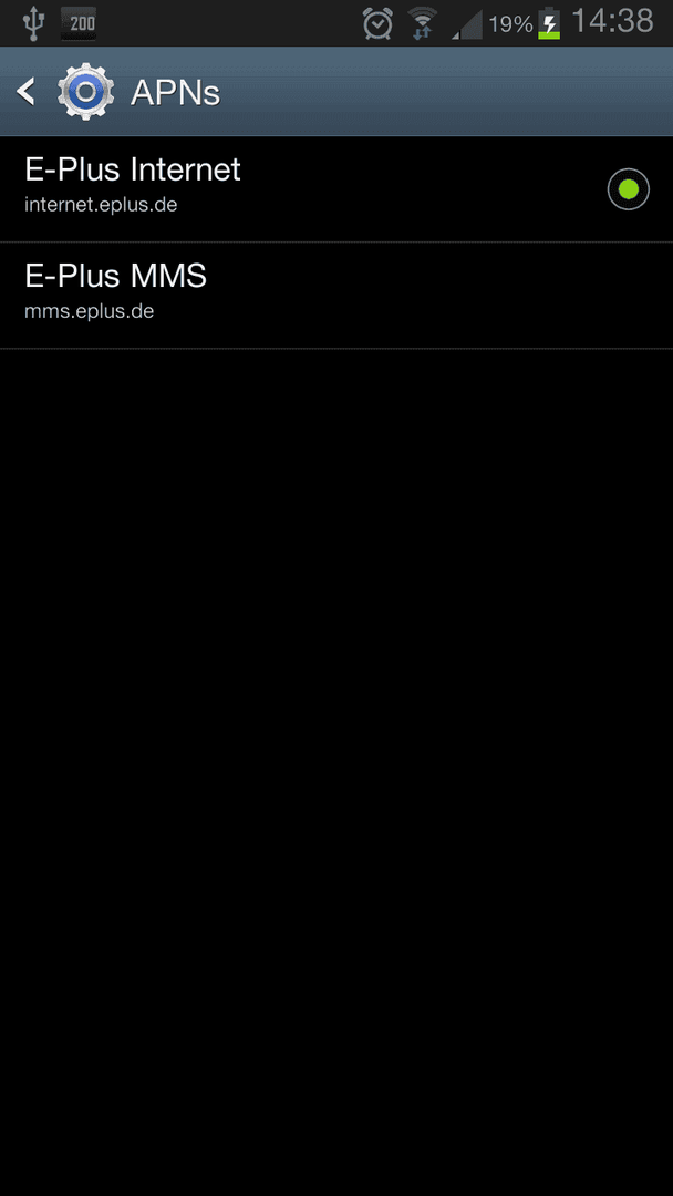

APN Einstellungen manuell konfigurieren oder ganz löschen und neu zuschicken lassen.
Mobiles Internet macht keinerlei Probleme. Es geht ausschließlich um den Playstore.
Ich wüsste nicht, welche Einstellungen dafür zuständig wären.
