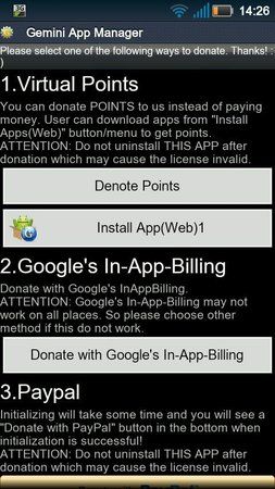

Habe ueber in-app-billing die Donate von Gemini App Manager bezahlt. (siehe Screenshot)
Nach Wechsel auf andere ROM und Wiederherstellung mit Titanium (Anwendung und Daten) brach Gemini sofort mit einer Fehlermeldung ab. Erst ein Loeschen der Daten (und somit auch wohl der "Lizenz"?) schaffte Abhilfe...Gemini startete, aber eben ohne "Lizenz".

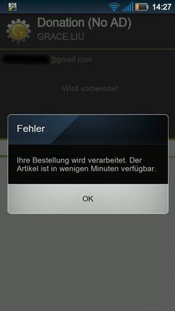

Ein Klick im Menue auf "Donate" brachte mich zwar auf die "Bezahlseite", wo es imo erkannt werden sollte, dass ich die Lizenz schon erworben habe, bricht aber mit der Meldung "Ihre Bestellung wird bearbeitet. Artikel ist in wenigen Minuten verfuegbar" ab...das nun seit Tagen. (siehe Screenshot)
Als ich das erste Mal das Backup der urspruenglichen ROM zurueckspiele und mit Titanium die App+Daten wiederherstellte hatte ich auch die Lizenz wieder.
Beim zweiten Mal aber nicht mehr (Sicherung der App+Daten wurde zwischenzeitlich nicht veraendert)...also Daten loeschen damit Gemini wieder funktioniert...usw.

Nachdem weitere Versuche nichts brachten hatte ich mich mit den Gegebenheiten schon abgefunden.
Da die freie App nur sehr geringfuegig in der Funktion eingeschraenkt ist und ich die Werbung mittels Adaway blockieren konnte, alles halb so schlimm.
Als ich nun im Market meine durchaus sehr positive Bewertung (in Deutsch), allerdings mit Hinweis auf ein moegliches Problem mit der Lizenz nach ROM-Wechsel/Reset, abgegeben hatte, bekam ich innerhalb nicht einmal einer Stunde ein Mail von den Entwicklern (Hongkong).
Nach Uebermittlung der erforderlichen Daten bekam ich ein License File mit genauer Anleitung und hatte somit wieder die Donate.
Schuld waren hier nicht die Entwickler sondern die Google Server die nicht mit jedem Modell/ROM funktionieren (seltsamerweise haben sie das bei mir genau einmal...als ich die App bezahlt habe :) )
Fazit: Beim naechsten Mal wende ich mich direkt an die Entwickler. ;)
