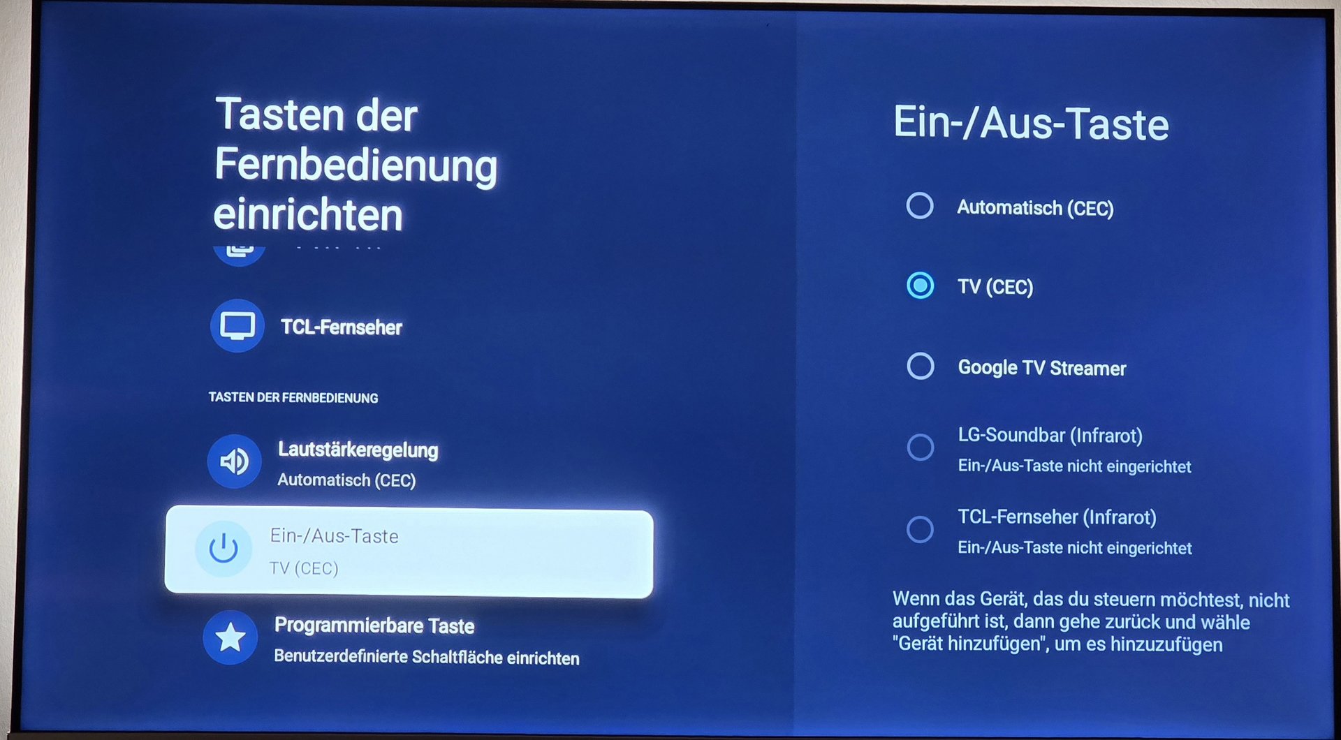

@ocp11
Ich hatte auch das Problem, musste von automatisch auf TV {CEC) wechseln
@sotsoguk
Geht es da nicht um die Steuerung durch die Fernbedienung vom Google Streamer ?
@ocp11 ah sorry. Da hab ich deinen Post falsch verstanden. Ich möchte alles über die FB vom Streamer steuern. Und mit automatisch konnte ich den TV nicht anschalten.

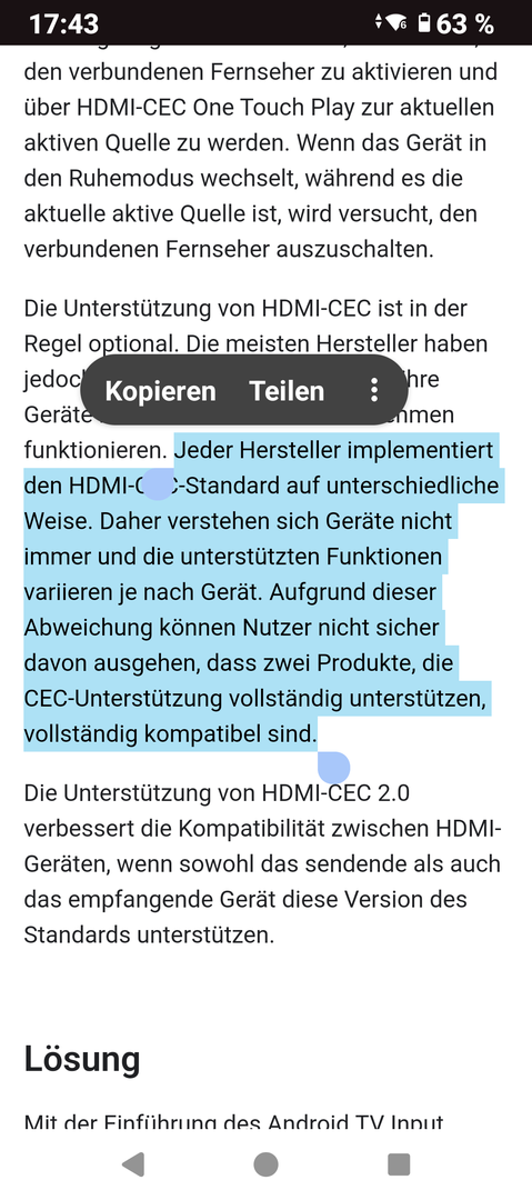

Hehe Hey willkommen im Samsung Problem club mein Freund hat auch so ein Problem mit seinen Samsung aber mit seinen alten TV nicht ! Ich auch keine Probleme mit cec bei LG TV und Monitor brauche ich kein cec da selber an und aus ! Habe Spaß sogar mit 2x gleiche boxen getestet und alles funktioniert bei mir aber habe 3x Kihang g1 nicht die Streamer und er auch die kihang g1 ! Aber das Verhalten Problem liegt an Samsung war immer so schon bei Samsung und außerdem cec ist nicht cec spezifisch je Hersteller ! Also Samsung macht generell Problem bei cec !
