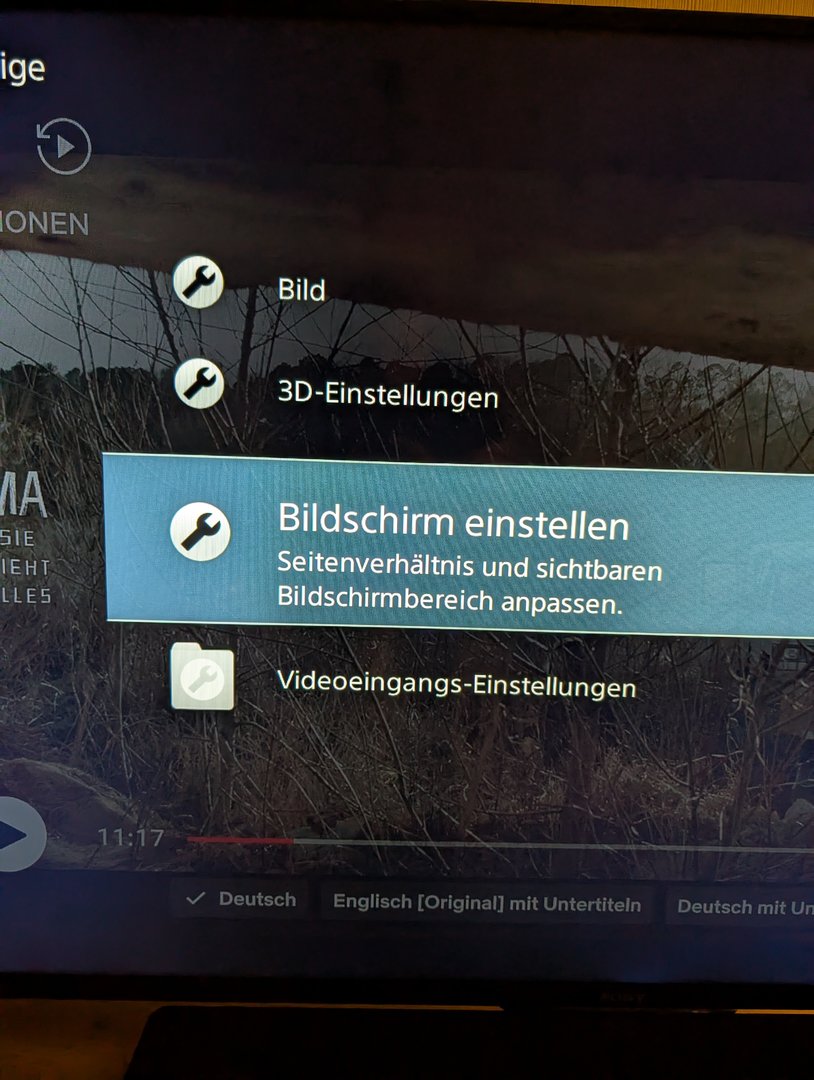

Das kann man doch im Menue vom TV einstellen, oder nicht?

Im Tv, ich kann das bei meinem LG einstellen.

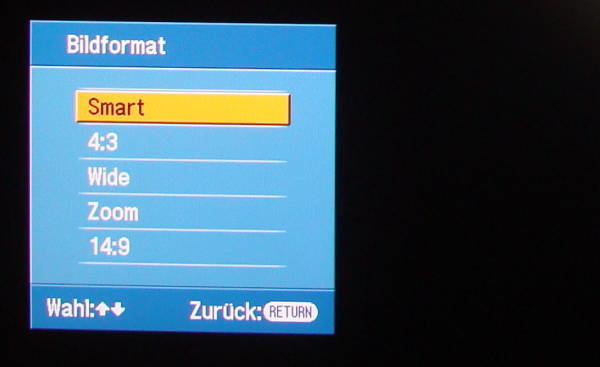

Ne, leider nicht. Beim BRAVIA habe ich unter "Bild" geguckt - da ist nichts. ChatGPT hat das noch ausgespuckt, ist das hilfreich oder zu empflelen?

Mein Sony ist von 2014 und hat noch kein Android TV an Bord (sprich dein Menü wird anders aussehen). Aber schau bitte im Menü nach. Es muss definitiv den Punkt im Menü zur Skalierung des Bildschirms geben.
Reaktionen: taiman23
Hab ich gelöst👍
Sag doch bitte noch wie genau du es gelöst hast, damit andere mit ähnlichen Problemen hier auch Hilfe finden können...
Ich habe unter: MENU > Grundeinstellungen > Bildschrim-Einstellungen > Anzeigebereich „Vollpixel“ eingestellt.
