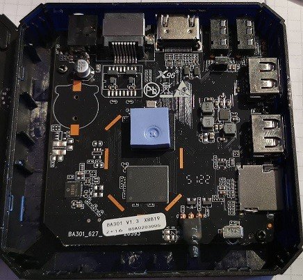

Hallo Zusammen,
bevor ich einen neuen Thread öffne, schalte ich meine Frage zum Update der Firmware mal dahinter.
Ich habe eine X96Q TV-Box und wollte dafür ein Update machen. Anhand der Video´s habe ich mir Phoenix Suit installiert.
Leider bekomme ich beim Update immer eine Fehlermeldung, dass das Gerät nicht verbunden ist.
Ich kann das Gerät auch nicht mehr starten und vermute, dass die Firmware-Version nicht passt. Daher anbei ein Foto vom Innenleben der X96Q Box.
Wäre schön, wenn mir jemand helfen könnte, der Box wieder Leben einzuhauchen.
