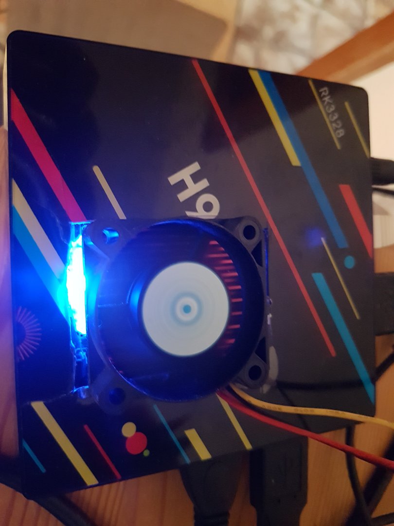

Mir war die auch zu heiß 85 -90 °C im betrieb ist schon grenzwertig ,da ich aber gerne modifiziere und einige Teile aus dem RC-Modellbau über habe ,hab ich mal den Kühlkörper getauscht und einen Lüfter erstmal Provisorisch zu testen angeschlossen.
Jetz sind es 45-50°C das ist für Dauerbetrieb annehmbar.

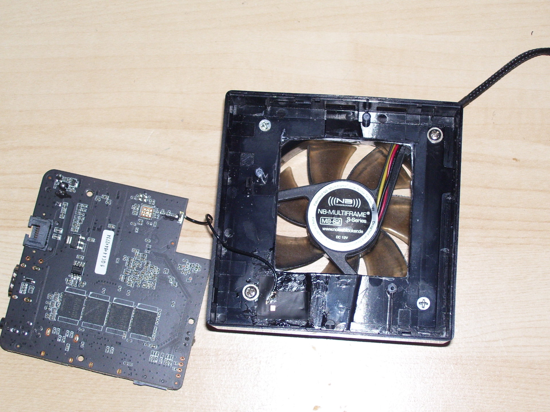

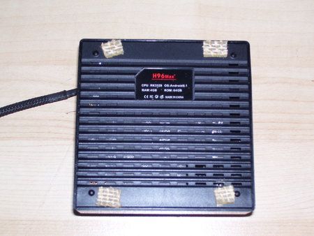

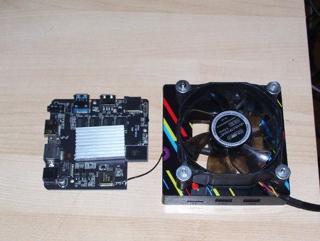

Ein Lüfter verbessert viel beim mir. Mein Mod sieht jetzt so aus, nicht besonders schön aber extrem wirksam ;)
Lüfter ist ein 80cm NB-Frame von Noiseblocker über USB-Kabel angeschlossen, welchen man eigentlich gar nicht hört. Die angeschlossene Festplatte ist lauter.
Am Boden habe ich noch ein paar Linoleum Reste aufgeklebt um ein Abstand zum Boden zu schaffen.
Damit wird die warme Luft besser über die Bodenöffnungen raus geblasen.
Den CPU-Kühler habe ich nicht gewechselt, hier könnte man vll. mit einem größeren noch ein paar Grad raus holen, wenn man unbedingt will.
Am Sontag wärend der Hitzewelle hatte ich folgende Temperaturen laut AIDA64.
Idle: 45° C
Last (HD-Video)= max 65° C
Und das beste ist das sich der HDMI-Ausgang nicht mehr abschaltet.
Mein Hauptproblem ist somit mit minimalen Aufwand und ohne weitere Kosten gelöst :)
Hab jetzt auch einen Verbaut. Läuft mit 5 Volt, und Läuft auch spielend an. Luftgeräusche 0 ;-), Temperatur lag jetzt um die 60°
