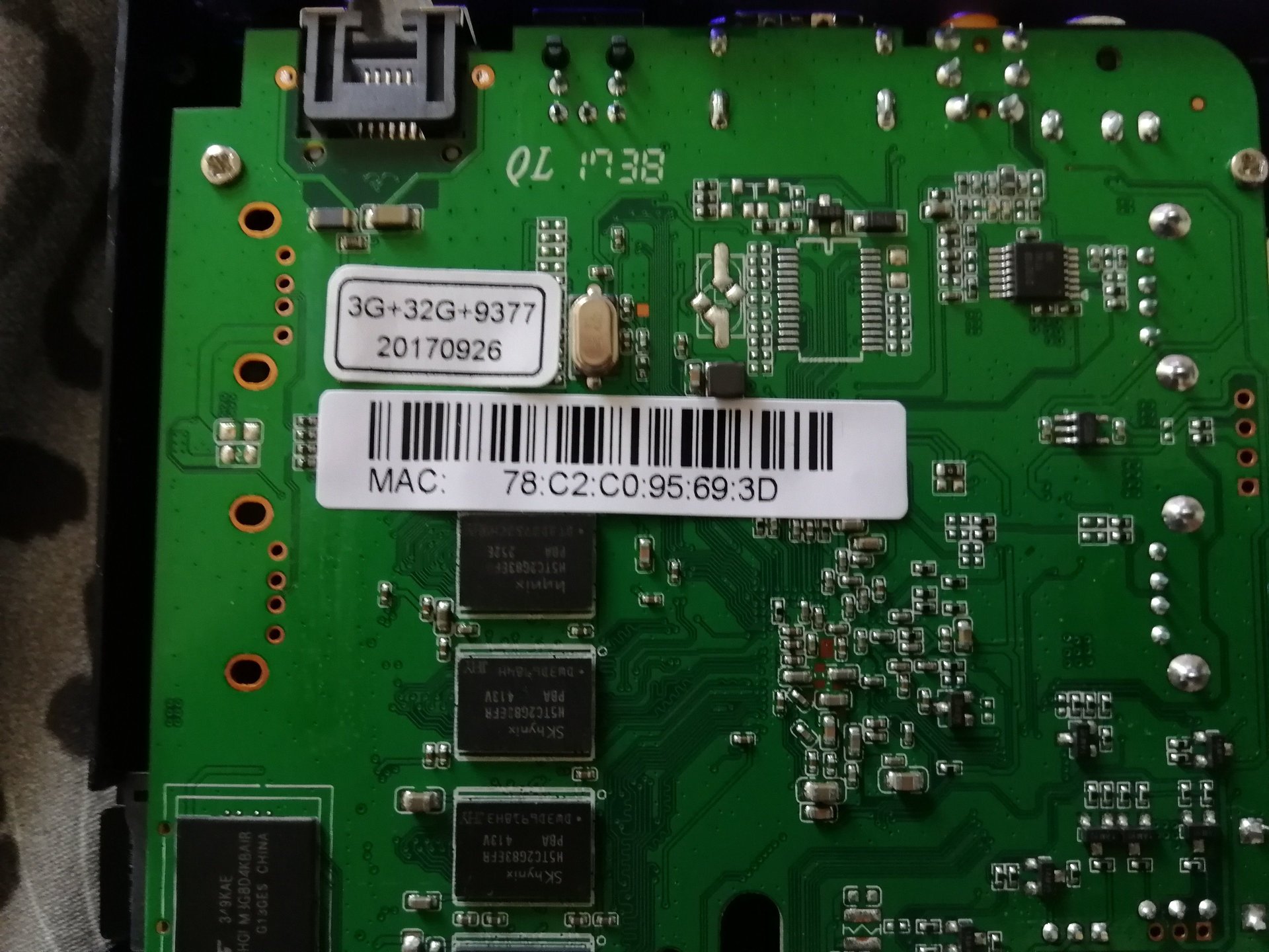

Mich würde mehr interessieren, welche ROM für meine TV Box die richtige ist. Habe die H96 Pro+ (3 GB RAM 32 GB ROM), grünes PCB.
Die original Firmware hat den Zeitstempel 20170926
