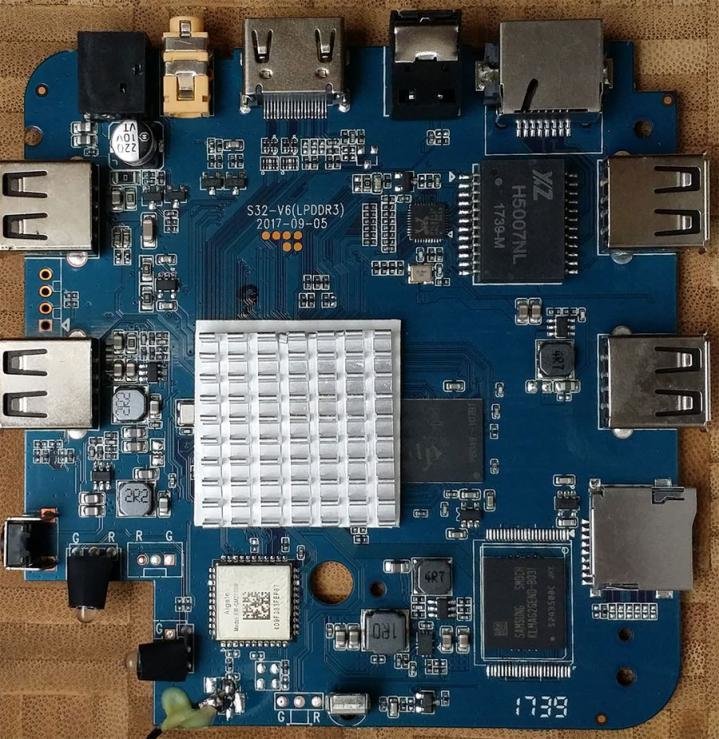

Wie bekommt man raus, welches PCB Board man hat
upps habe mich oben wohl verschrieben ;) ich habe ein blaues PCB
@nate2013 ganz einfach anhand der Farbe grün oder blau
Reaktionen: nate2013

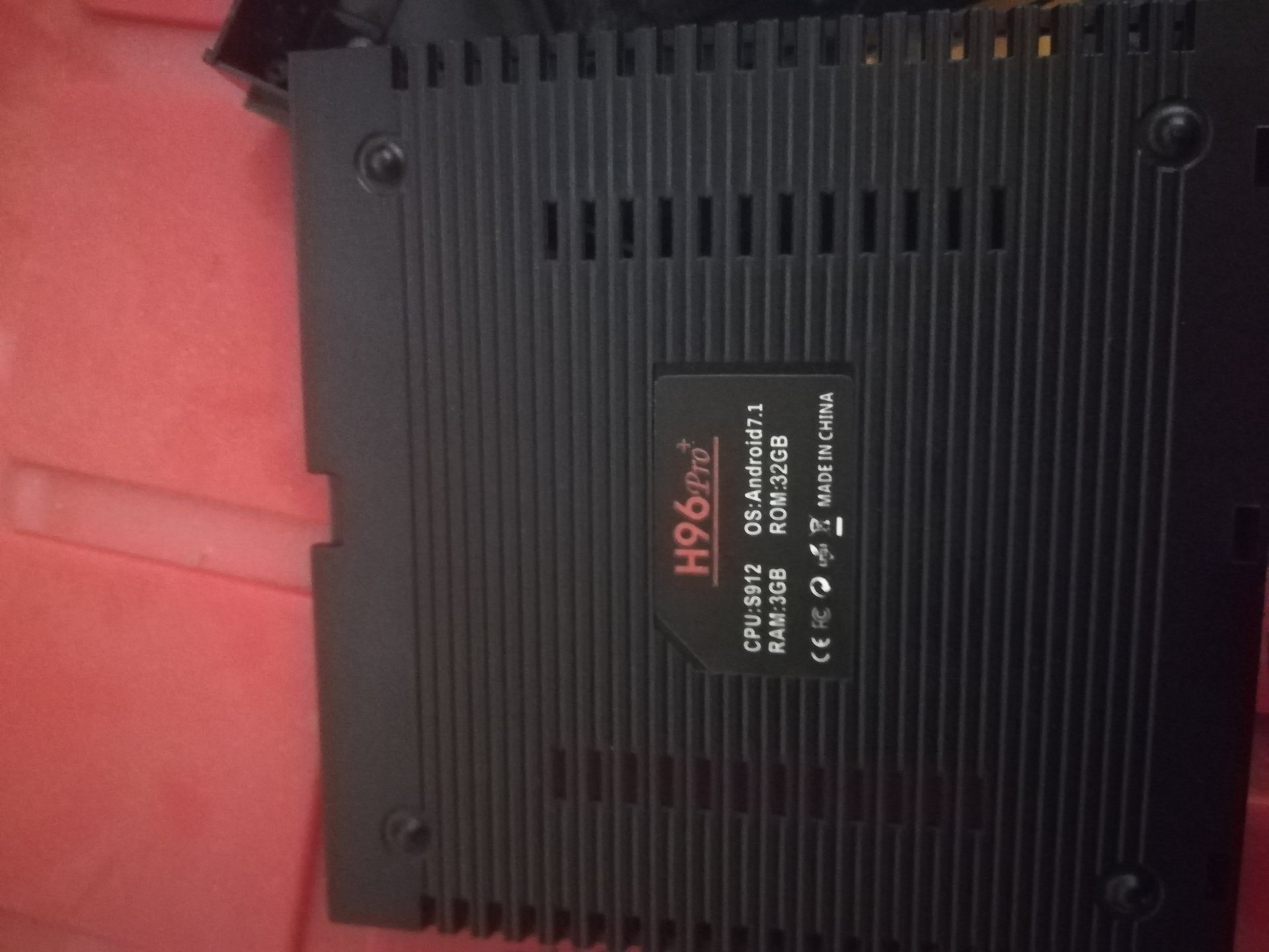

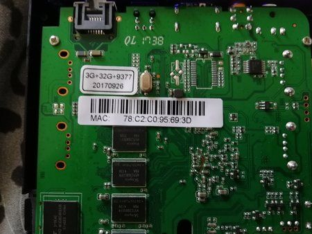

Kann mir jemand sagen, was das für eine Version ist?
Moin Nate2013,
steht ja da es ist das q9377 green pcb.
Sollte Aida64 dir aber auch ausspucken.
Wenn du flashen willst solltest du aber noch Geräte Modell und SoC Modell wissen um ganz sicher zu gehen.
All das verrät dir Aida.

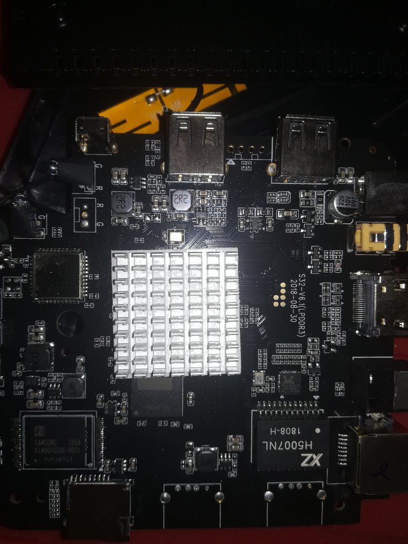

Mann, da hat sich aber jemand Mühe gemacht aber ich weiß wie man die Boxen flasht. Ich hatte ja auch die ATV Version bevorzugt. Und die SCV 7A hatte ich schon drauf. Hatte aber Probleme bei WEB Ansichten, deswegen jetzt Stock ROM.
