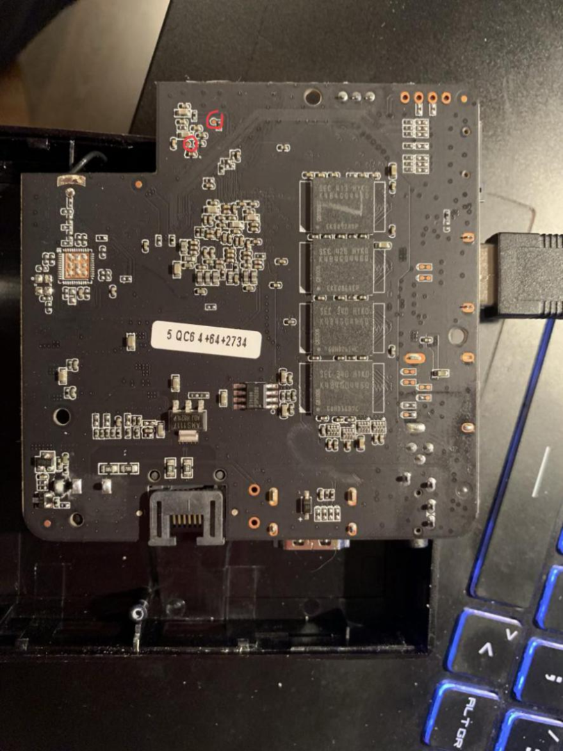

Erkennt das Factorytool denn die Box noch?
Wenn sie komplett gebricked ist , dann diese pins beim verbinden mit dem USB Kabel überbrücken.
Wenn das deine Box ist.

Ich habe ja die Phantasie dass ich auf die Daten zugreifen und einige einfach einmal lösche -- schauen ob die Box dann wieder starten will.
Was du mit "gebricked“ meinst recherchiere ich noch -- aber sag, welche pins meinst du?
Vielleicht kannst du sie im Bild markieren?
Bis dahin!
Sind keine Pins sondern 2 Kontaktflächen auf der Platine ,wenn du die mit einem Draht (Büroklammer) überbrückst , wird die Box wieder an der USB-Schnittstelle erkannt und kann erneut mit dem richtigen Rom geflasht werden. die 2 Roten Kreise markieren die Flächen.
