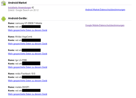

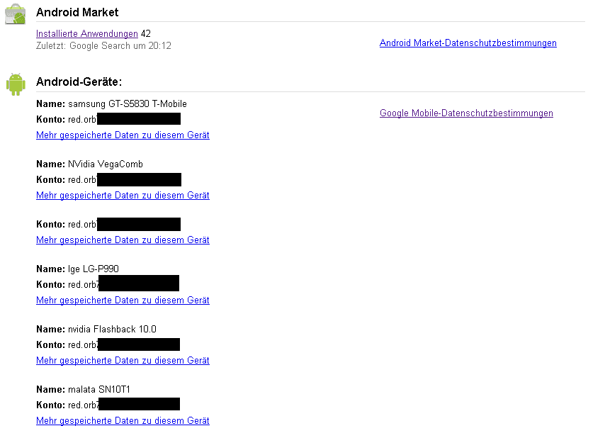

wenn ich den Market über den Browser aufgerufen habe hatte ich die ganze Zeit keine Geräte verknüpft.
Aber seit ich mein Samsung ACE am Market angemeldet habe wird mein Hannsi gleich 5 Mal angezeigt.:confused2::confused2::confused2::confused2:
Man kann richtig sehn wann ich mal wieder ein neues Rom ausprobiert habe.:razz:
Als Market habe ich 3.3.11
Kann das jemand bestätigen.
Ja hab ich auch, nach einem Rom wechsel wird das Gerät als ein anderes erkannt, ist aber nicht wirklich schlimm finde ich, kannst ja die, die du nicht brauchst ausblenden lassen! Und wenn du dann wieder zu einem anderen ROM zurückkehrst ist dein Gerät schon drin!
Das finde ich auch nicht schlimm.
Was mir eben nur wundert ist, dass die Geräte vor der Anmeldung von meinem Samsung am Markt nicht da waren.
Ich hatte immer die Meldung "Mit diesem Konto ist kein Gerät verknüpft"

Es gab wohl ein Update des Web-Markets. Ich sehe plötzlich auch wieder meine beiden Tablets.
kann auch einfach am Internet/w-lan liegen, zuhause hab ich kein Zugriff auf den Android-Market (lädt einfach ewig) und konnte mein tablet auch nicht verknüfpen.
Mit WG-Wlan hats nach 5s problemlos funktioniert...
