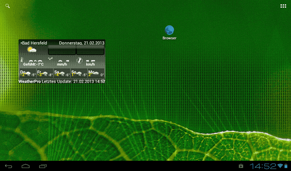

erstmal Kompliment zu dieser guten Rom, ich bin schwer begeistert :scared: wie sich die Roms fürs hannsi entwickelt haben!
Da ich nun die drauf habe (mit aktuellen Kernel) habe ich dennoch ein Problem und zwar sie die Kästchen des Homescreen sehr bescheiden zugeschnitten und verzerren dadurch die Widget (siehe bild).
Gibt es dafür eine Lösung?:confused:

Was für einen Launcher benutzt du
einfach nur mal so
Den standard ?!?!?!
Also ich habe nichts weiter eingestellt.
mit dem atombetriebennem Razr auf Geleebonbon
Könnte an der dpi Einstellung unter Entwicklertools/built.prop liegen, Wenn es kein alternatives Widget vom Format her standardmäßig dazu gibt, könnte ein anderer launcher oder ein anderes Wetter widget helfen.
