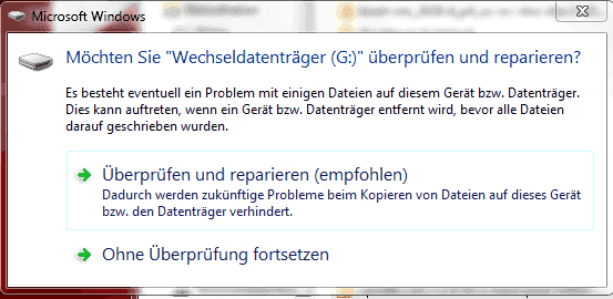

Was auch seltsam ist, das wenn ich bei meinem Hannspad den USB zugriff aktiviere, dann erhalte ich am Notebook immer eine Meldung (siehe unten).
Habe auch schon "Überprüfen und Reparieren" durchgeführt, kann aber auch auf das Laufwerk zugreifen. Dei Meldung kommt auch weiterhin.
Kann es daran liegen das ich kein Backup durchführen kann. Habt ihr auch diese Fehlermeldung?
