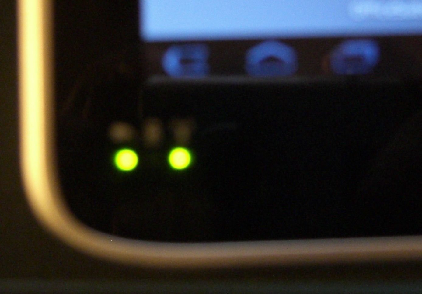

Okey also WLAN LED funktioniert, man muss nur WLAN aus und dann wieder anmachen!
PluzPol schrieb:
- Der G-Sensor funktioniert jetzt einwandfrei, sehr weich wie er sein muss, nun kann man auch damit zocken.
- Die Lautstärketasten sind korrekt
- Der Lockscreen bugt immer noch leicht
- Wlan leuchtet trotzdem nicht
Hier ein "Beweisfoto", dass sie bei mir fröhlich vor sich hin leuchtet:
