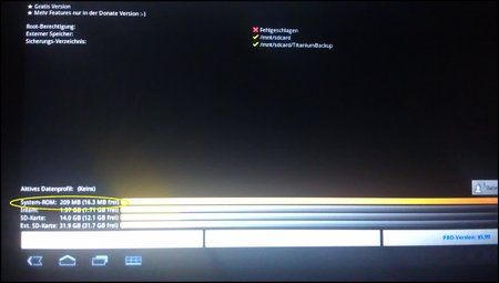

Hi, hab gleich die nächste Frage:
wo kann ich im Titanium Backup die Größe der APP-Partition erkennen ? Bitte kurze Erklärung oder Screenshot. Danke.
dann steuer ich auch mal was kleines dabei :D
Also wenn Du Titanium startest, dann erscheint direkt der Angehangene Screen. Und die Makierung zeigt die Systempartitionsgrösse und somit die Info die Du denke ich haben wolltest ;)
