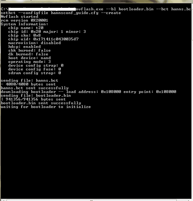

ah scheiße zu früh gefreut, nv-flash bleibt bei der bootloader initialisation stecken :cursing: (siehe Bild)
treiber wurden schon installiert und Hannspad wird als APX erkannt
hab es nach dieser Anleitung (Post3) und mit dieser Datei gemacht, so hab ich es verstanden:
1)die obig genannte und Original_Update datei runterladen und beide entpacken
2)da ich auf stock zurück will, boot.img und system.img in nv-flash verschieben und in part-12.img und part-13.img umbennen
3) in der hannsconf.cfg part 14 (CAC) entsprechend konfigurieren
4) runME ausführen -> restore -> 53er Modell -> bleibt stecken :cursing:
danach hab ich mikaoles backup probiert, einfach entpackt und die hann_guide ausgeführt, da alles korrekt modifieziert schien -> bleibt ebenfalls hängen...
achja hannspad wurde ausgeschalten -> per USB mit PC verbunden -> boot = apx modus
und apx modus -> USB-Verbindung -> nvflash bleibt es auch hängen
hilfe :cursing::sad:
