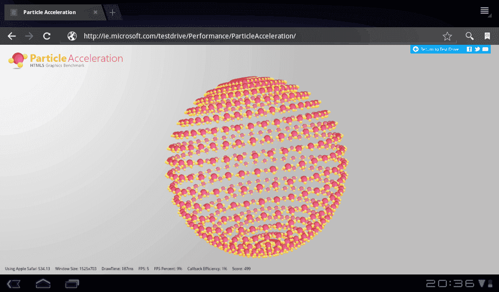

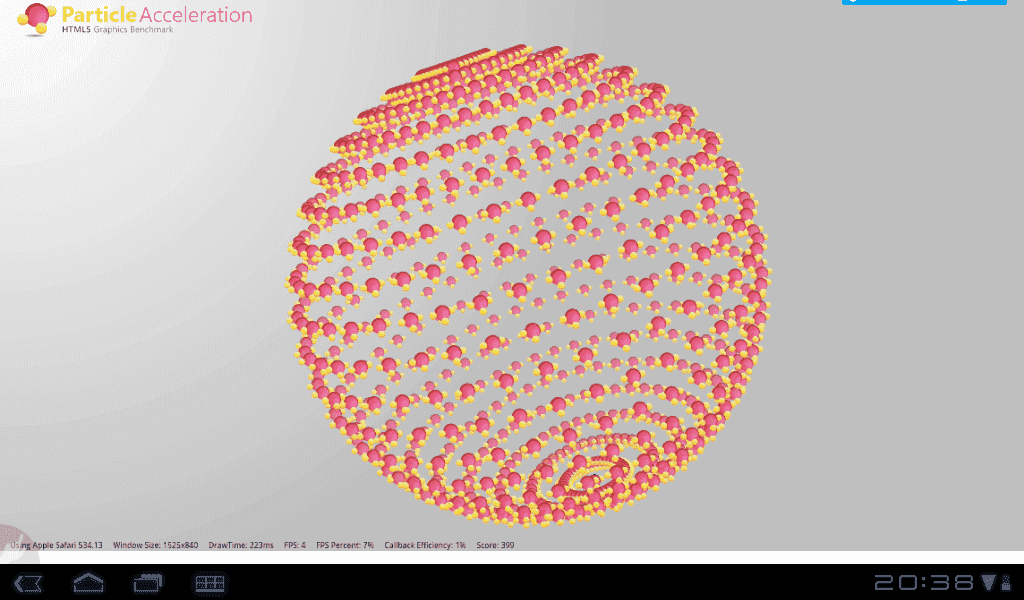

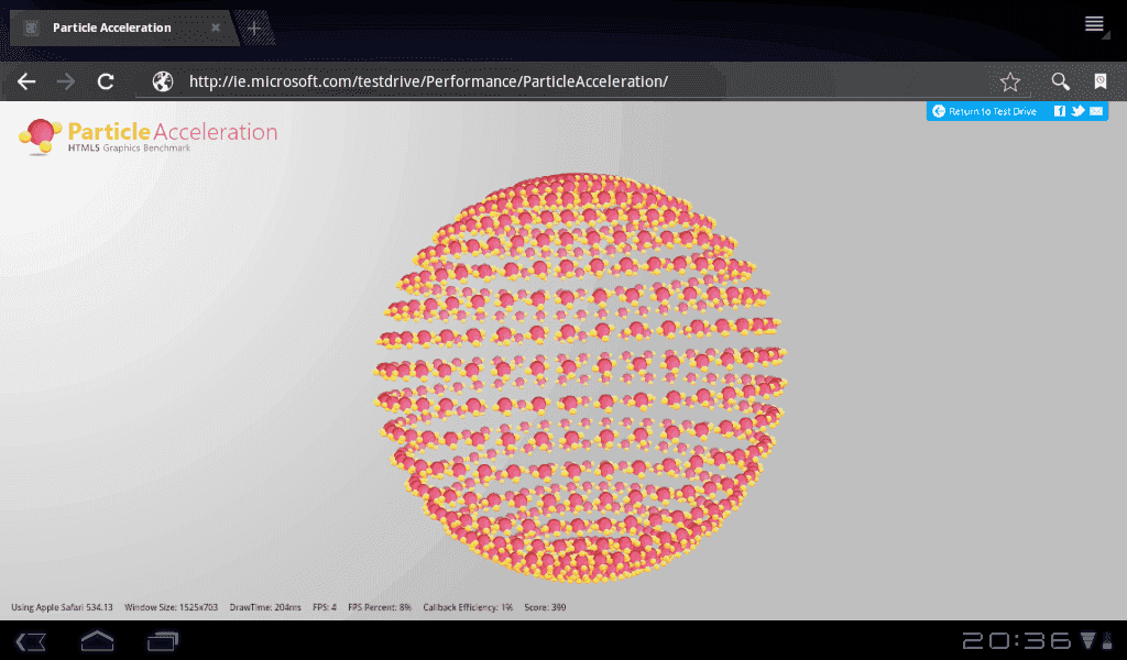

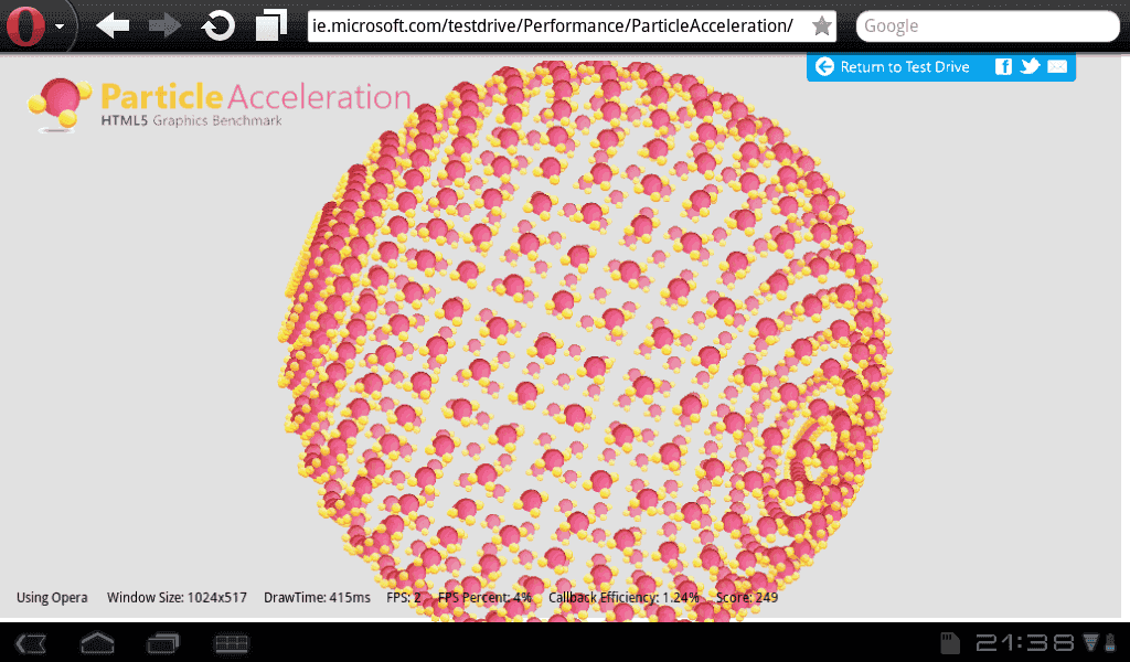

als erstes habe ich mir mal die Browser vorgenommen
+ Hannspad 1653
+ ROM: Flashback 8.1 lite by Kuroi
+ Kernel: ab_kernel4RELEASE2.6.32.44
+ Benchmark: Microsoft Particle Acceleration
+ Anwendung: Browser:
___ Google Browser (im Flashback ROM)
___ Dolphin Browser HD 6.2.0
___ Opera Mobile 11.5
Google Browser | Draw Time:204 | FPS: 4 | Score: 399
Dolphin Browser | Draw Time: 223ms | FPS: 4 | Score: 399
Opera Mobile | Draw Time: 415ms | FPS: 2 | Score: 249

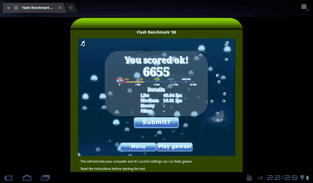

Hi, hab das unter gtabcomp mit flashplayer 10.3 und opera durchgführt.
Hab nur einen wert von 4564 erreicht!
Laufen bei dir 720p flashvideos flüssig?

habe es gerade noch einmal getestet - Score 6625 /lite 49,36 fps / Medium 16,89 fps
(beim Test war WLAN aus, zum laden an)

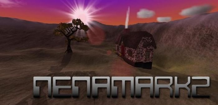

also ich würde sagen 3D Beschleunigung ist schon da, ist bloß die Frage welche Anwendungen / CODECS schon darauf zurückgreifen können

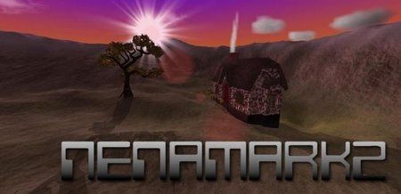

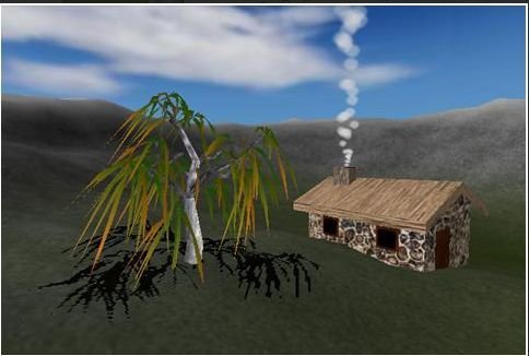

Nenamark 1 / 2
Nenamark 1 - 48,8 fps
Score -> Eintrag unter Flashback 8.0
Nenamark 2 - 23,7 fps
+ Hannspad 1653
+ Adobe Flash Player 10.3
+ Flash Benchmark
Anwendung
+ Nenamark1 (Version 1.6 - released 2011-06-03)
+ Nenamark2 (Version 2.0 - released 2011-05-23)
@SHORTY-NR1 keine Ahnung warum es bei dir nicht geht

Nenamark 1 / 2
Nenamark 1 - läuft nicht
Nenamark 2 - 22,5 fps
Score -> Eintrag unter SN10T1
