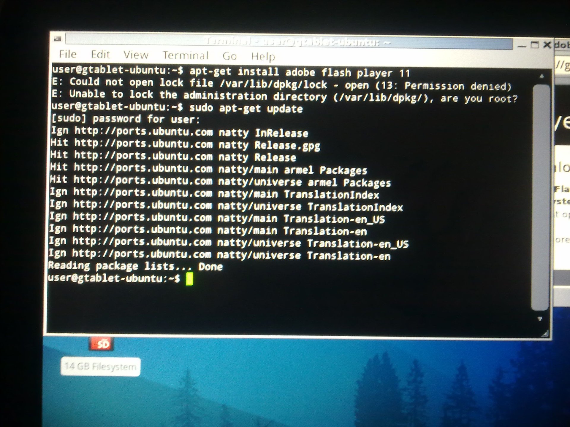

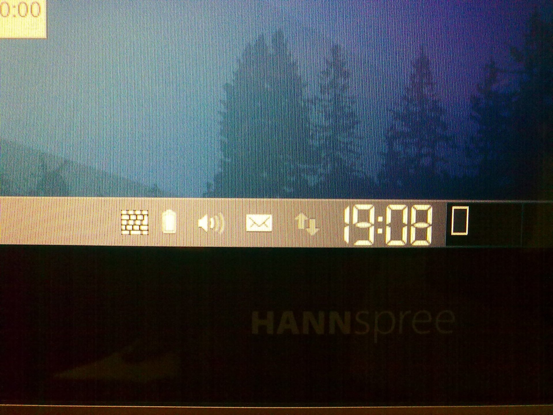

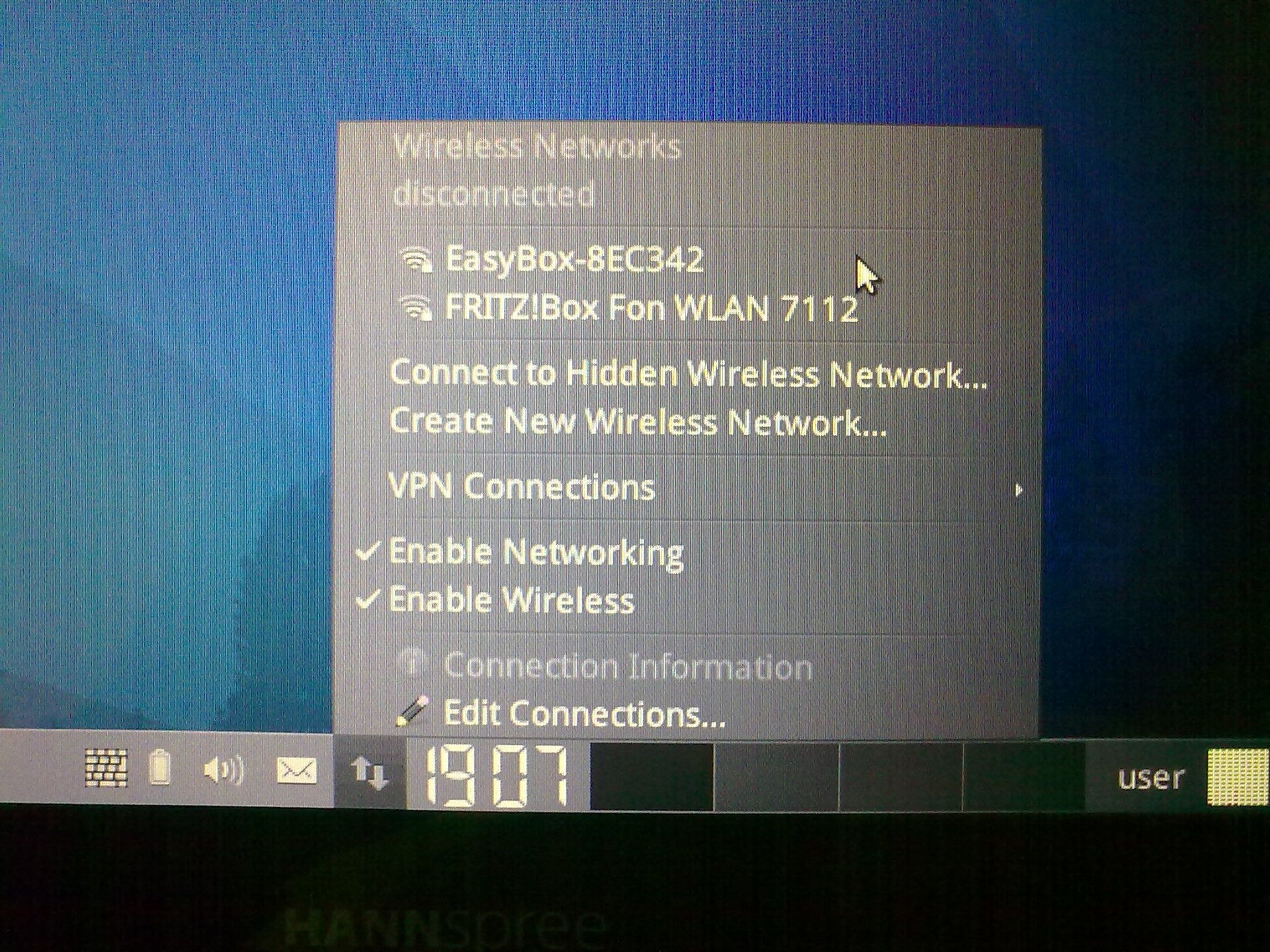

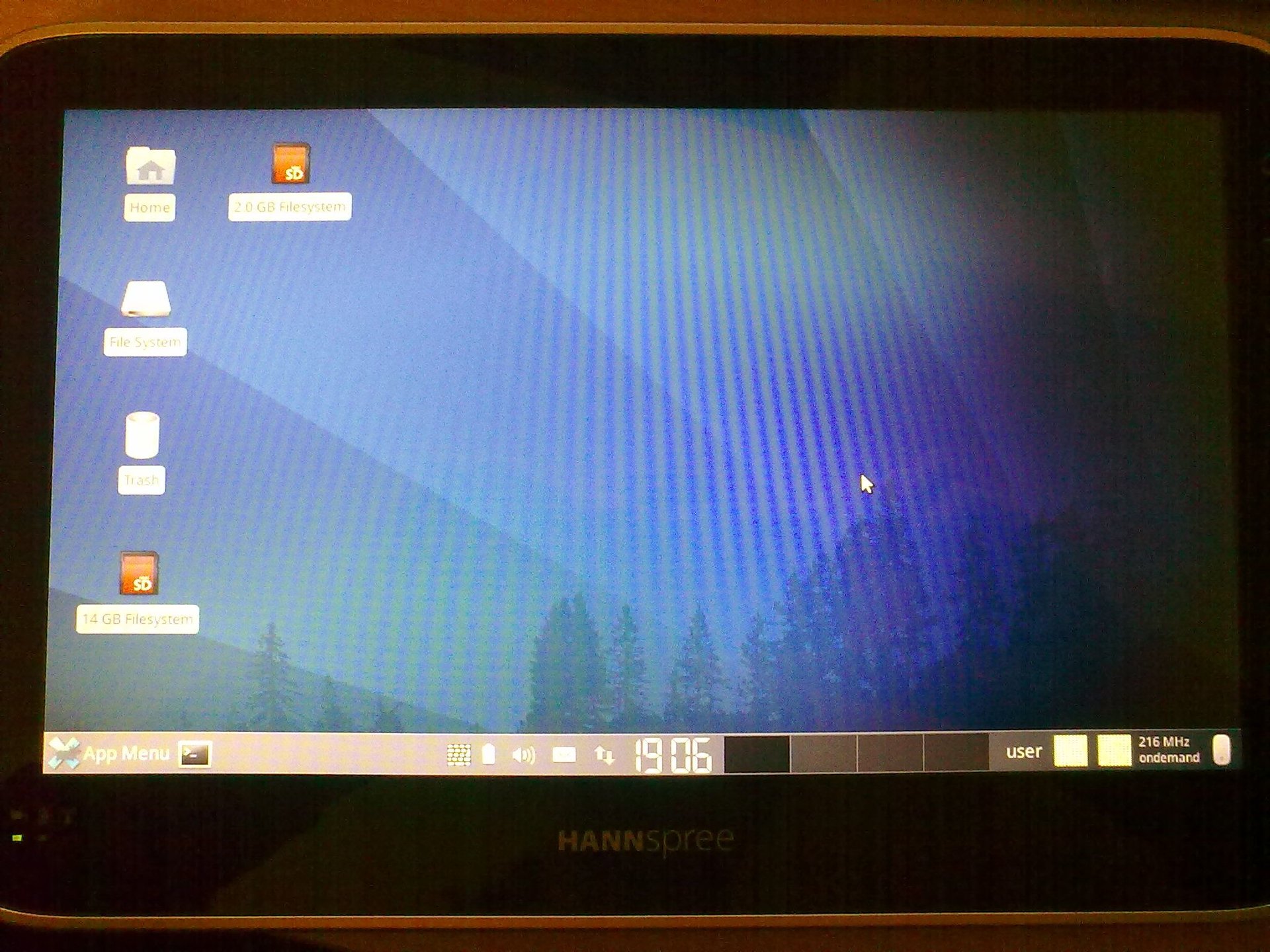

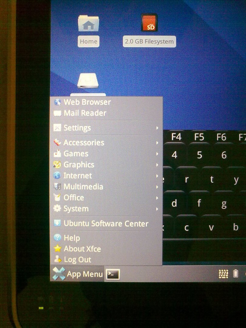

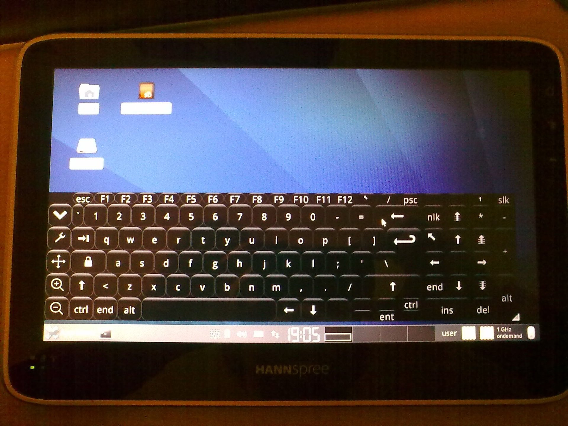

Als Zusatz ein paar Bilder :)

Tastatureingabe:

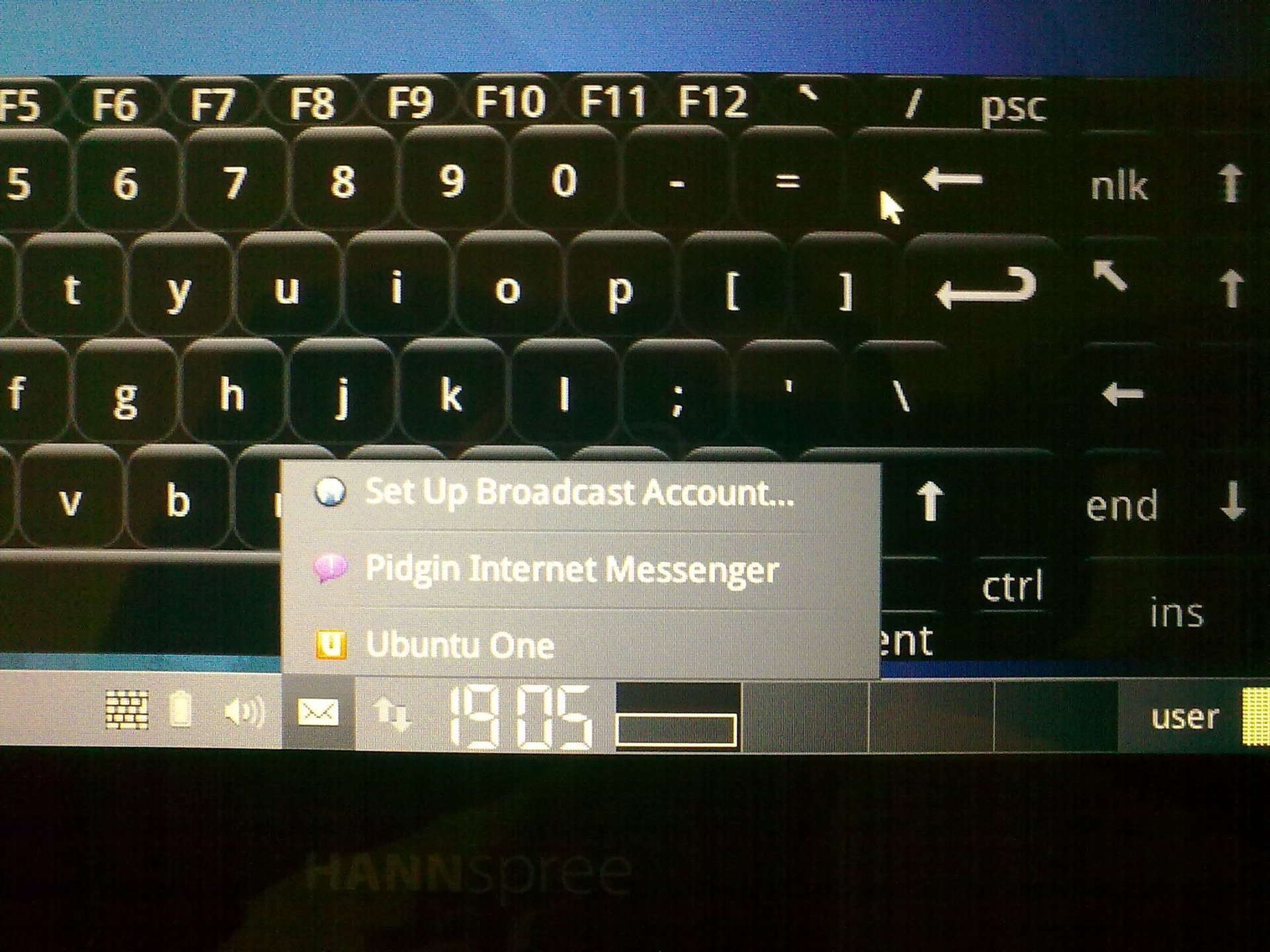

Was mir sehr negativ auffällt ist, dass die Tastatur nicht von alleine ein- und ausgeblendet wird. Das erschwert das Nachrichten schreiben sehr, da man nicht sieht was man schreibt wenn die Tastatur davor liegt. Die Tastatur wird manuell mit dem Tastenbutton unten links neben der Batterieanzeige ein- und ausgeblendet. Die Lupe + und – ist nicht etwa zum Zoomen des Browsers gedacht sondern ändert die Größe der Tastatur. Das würde ich aber nicht empfehlen, da danach die Tastatur nicht mehr richtig angezeigt wird. Neustart ist erforderlich umm Tastatur wieder anzeigen zu lassen. Beim tippen zieht es etwas nach, druck wird nicht sofort übertragen.

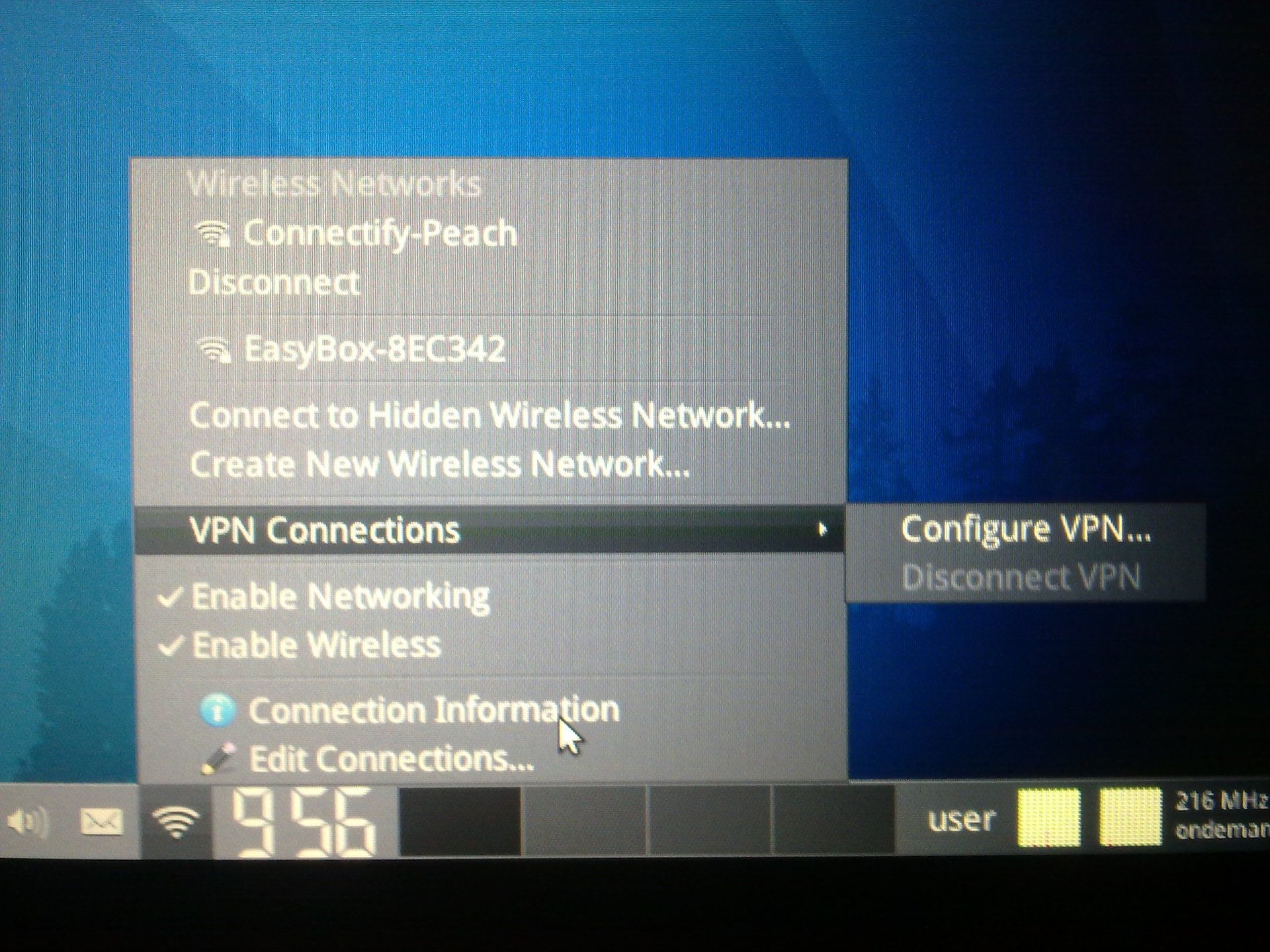

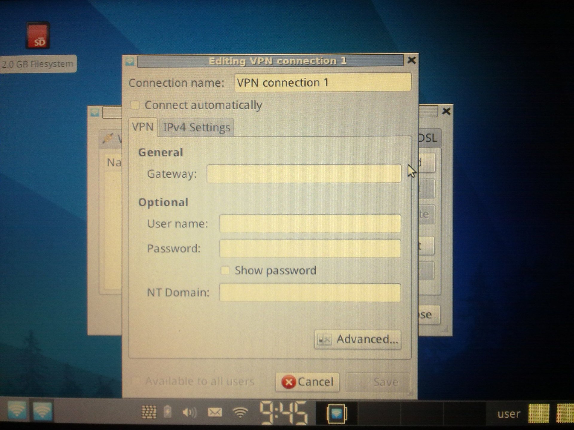

VPN Verbindung:
Eine VPN Verbindung lässt sich zwar anlegen, aber danach nicht „Verbinden“. Man kann nur
„Edit“ oder „Disconnect“ machen, aber wozu wenn nichts verbunden ist.

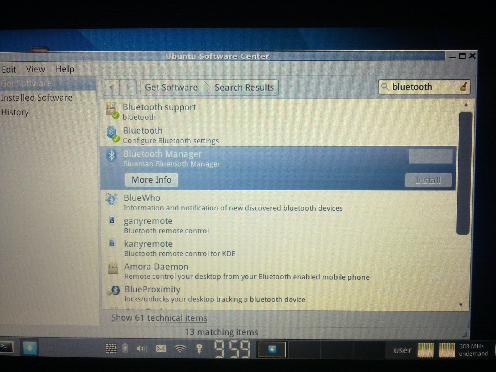

Bluetooth:
Wenn man in Bluetootheinstellungen geht, bekommt man „Your Computer does not have any Bluetooth adapters plugged in. Ich nehme an mit dem richtigen Treiber könnte man dieses Problem beheben. Das werde ich nächte Woche gerne ausprobieren.
Programminstallation mit Software-Center:
Programme im Software-Center runterzuladen nimmt Zeit in Anspruch. Liegt wohl an meiner Internetleitung, aber an sich lassen sich Programme problemlos, zwar mit etwas Zeitaufwand, intallieren. Installierte Programme werden soweit ich gesehen habe automatisch im „AppMenü“ in die passende Kategorie geordnet.

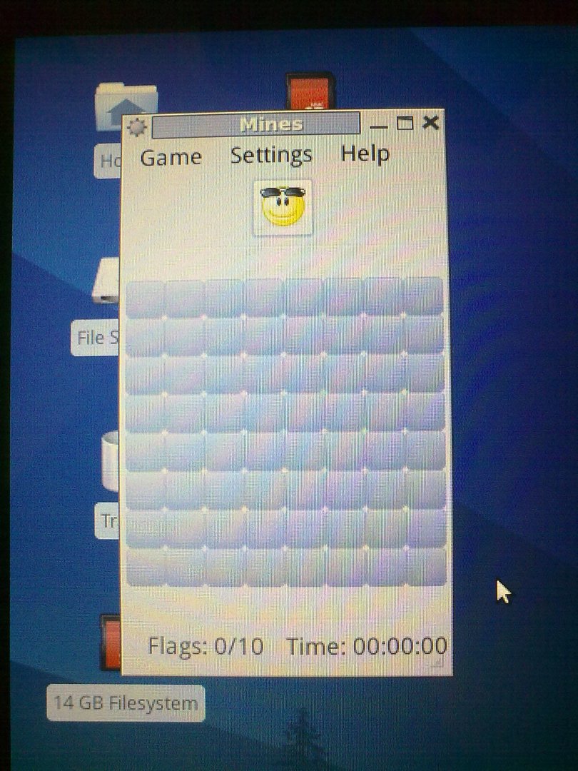

Spiele:
Spiele funktionieren problemlos. Hierbei meine ich sowas wie Majong, Solitär und Minesweeper.
Nur das mit dem Rechtsklick bei Minesweeper ist mir noch etwas suspekt, weil ich bisher nicht herausgefunden habe wie man mit dem Touchscreen rechtsklicken kann.

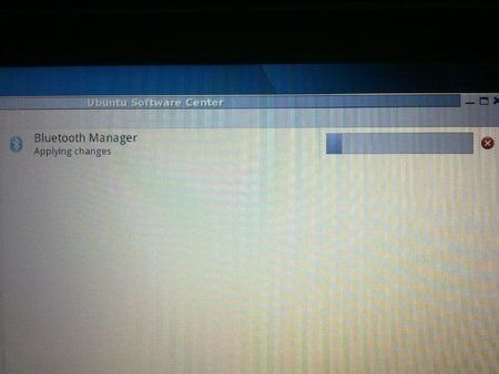

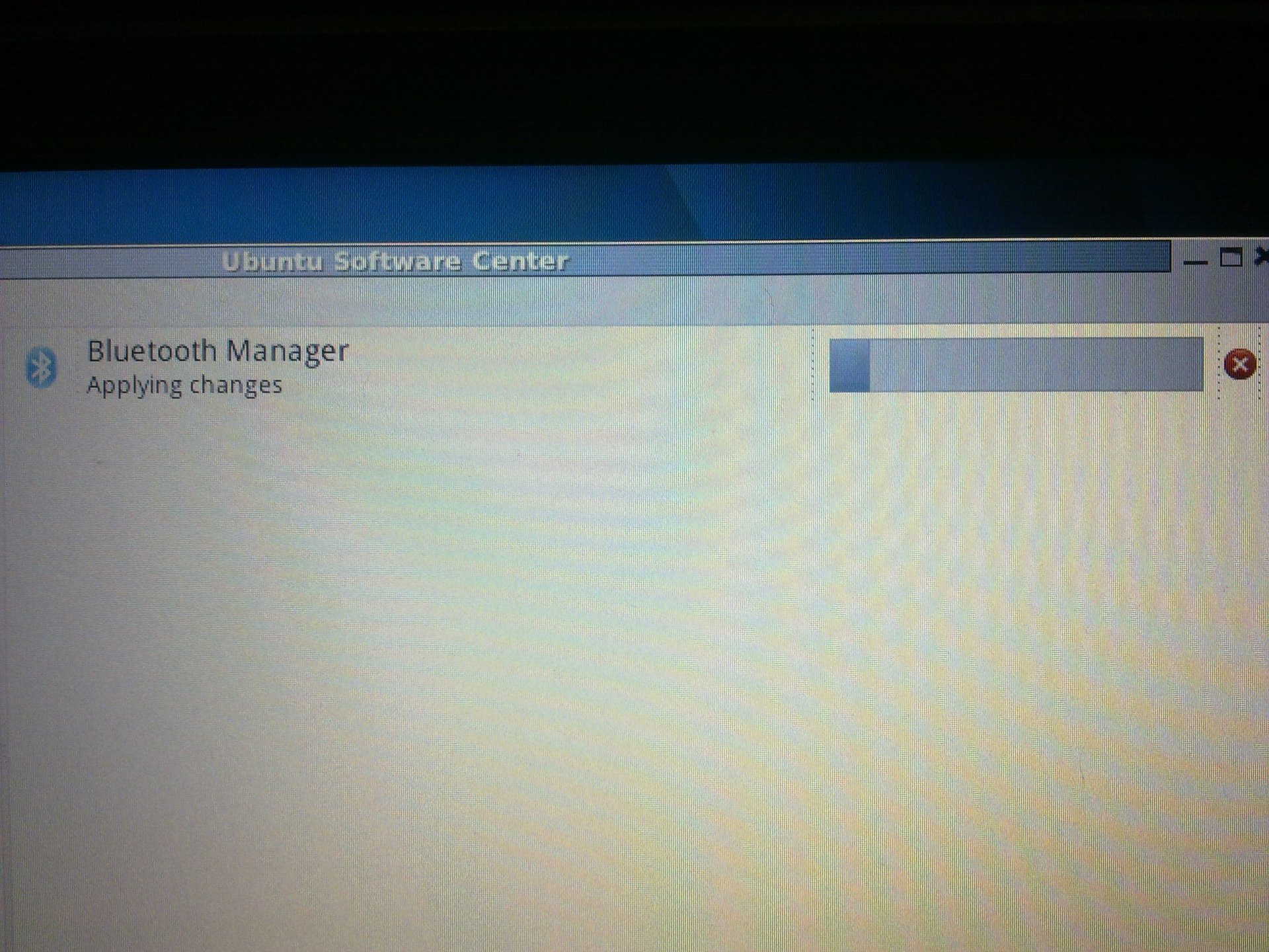

Noch ein paar Bilder :)

Funktioniert das mit Bluetooth jetzt?
Ich hab momentan leider viel um die Ohren, aber ich werde es diese Woche noch testen. Vllt sogar morgen schon.
Also Geduld ;)
Also Geduld ;)
Achso, ne ich dachte nur, weil auf den Screenshot ein Bluetooth Programm installiert wurde. Danke im Voraus :)
