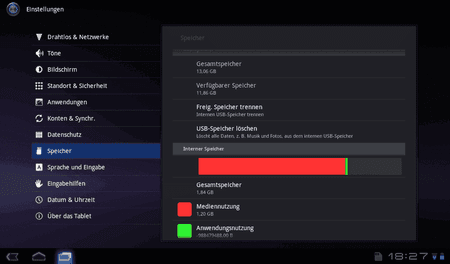

habt ihr eigentlich den internen usb eingehängt oder ausgehängt? wenn ich den einhänge ist mein interner 2gb speicher plötzlich voll und rot, wenn ich den usb aushänge ist der 2gb speicher fast leer und schön grün. versteh ich irgendwie nicht!!!
auch läuft mein system ohne eingehängten usb, also nur mit 2gb flüssiger. unten sieht man den zustand bei eingehängtem usb speicher. der interne ist fast voll. woher kommt die plötzliche mediennutzung von 1,2gb?

kann ich nicht bestätigen, dass meins dann flüssiger läuft...
Achja: Lese und Schreibgeschwindigkeit sollen höher sein, wenn Fat32 mit größter Zuordnungseinheit formatiert wird...
Bei vielen kleinen Dateien verliert man dann jedoch Speicher.
evtl. lag es einfach daran, das der usb speicher kurz aus und wieder eingehängt wurde.
nur woher kommen die 1,2gb mediennutzung im internen speicher plötzlich nach dem einhängen?
