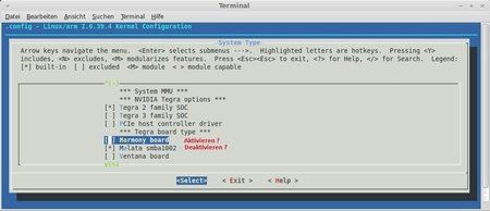

habe auch versucht, aus dem git von TeamDRH einen Kernel zu erstellen (mit der tegra_smba1002_defconfig). Leider komme ich nicht zu Kompilieren (Fehler??????:mad:).
Habe vorgehabt in menuconfig, Tablet-Board und Sensor zu ändern.
Soweit ich weiß, sollten wir ja das "Harmony board" haben, und die Hardwaretasten sollten funktionieren?!
Wenn das "Harmony board" richtig ist, kann es natürlich sein das vielleicht das Wlan oder auch andere sachen nicht funktionieren, und fards deswegen Probleme damit hat.
Das mit dem Sensor habe ich irgendwo beim Fards-Config gefunden.
Das hier ist Falsch. Sehe gerade, dass es das Lichtsensor ist.
Wenn jemand meint, dass das einen Sinn ergibt, wäre es nett wenn einer von euch daraus einen Kernel erstellt.
bei Fards ist es aber ein "smba1007"
Im menuconfig kann man die suche verwenden. Wenn ich "1002" eingebe, dann zeigt es mir das "Malata smba1002 board" an. Bei 1007 findet es nichts?
aber wenn man den Kernel von Fards nimmt.. findet man das.. er hat auch jede menge in seinem Kernel wegen dieem "smba1007 geändert..
Man könnte es doch mal mit dem Harmony-board versuchen. Vielleicht klappt es ja!?

Mit dem Harmony hatte ich auch keinen Erfolg
