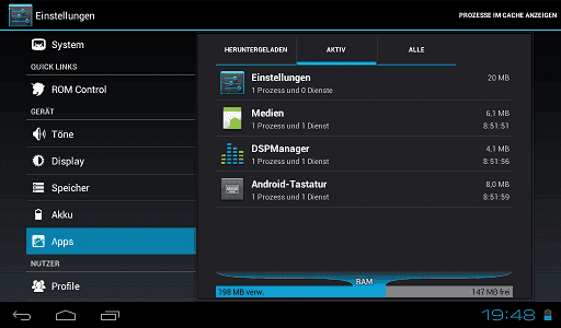

Leider komme ich bei der ganzen Sache nicht mehr so richtig mit.
Kannst du bitte mal beschreiben wie oder wo du die Einstellungen gemacht hast.
Ich habe nur 147MB frei:
198MB+147MB mach einen 345MB Gesamtspeicher.
DANKÖÖÖÖÖ!:scared:
