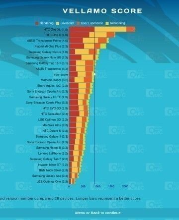

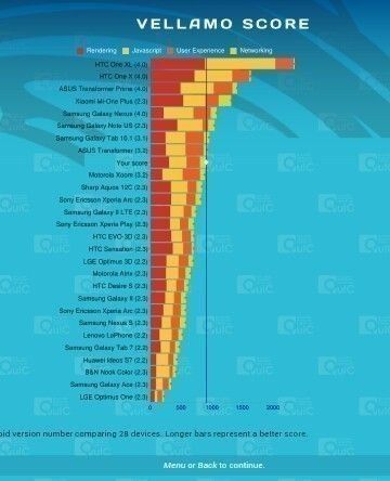

Vellamo Benchmark links 1500 MHz platz 3 :flapper: rechts 1000 mhz platz 9 :sad: aber immer noch unter den Top 10 :thumbup::love:
