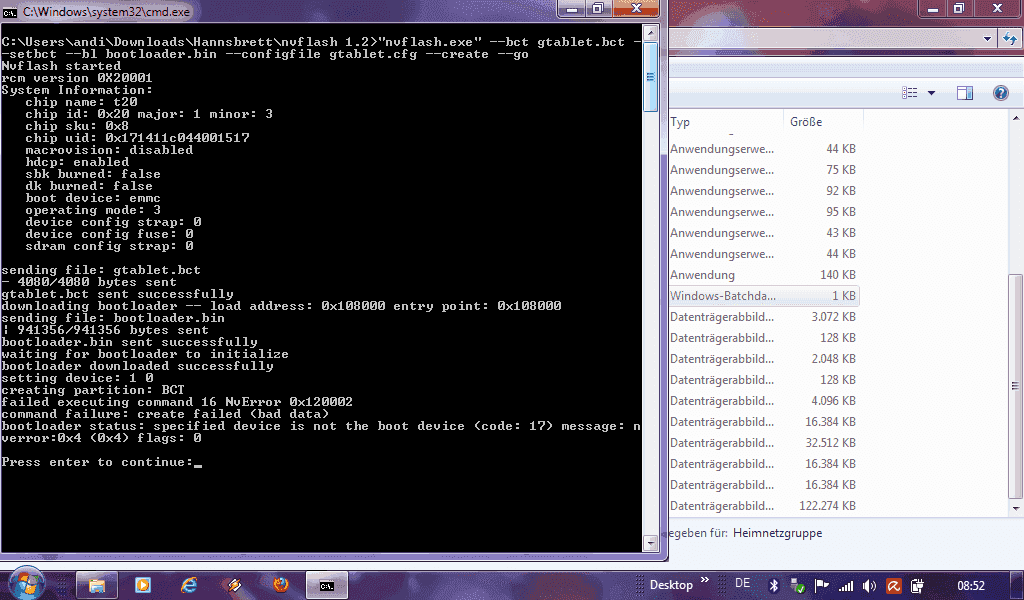

@espe
also komme nur noch in den apx modus habe leider keinen plan wie ich eine passende bct datei erstelle da es ja wohl da ran liegt das er keinen zugriff auf die Partitionen bzw. Bootloader hat.
Wenn denn das schon mal einer zum laufen gebracht hat könnte man ja mal was online stellen was man halt noch minimal abändern muß welches ich mal testen könnte das Linux Zeugs habe schon auf die sd karte geschoben.
Gruß andi
hier mal ein screeshot evtl hat ja noch jemand ein tip

mikaole schrieb:
