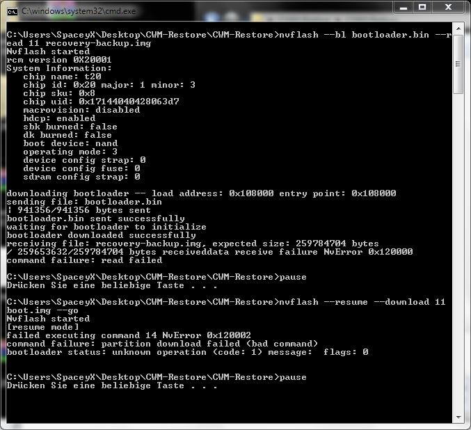

erstmal nochmal danke für deine hilfe. ich bin leider erst jetzt dazu gekommen, es zu probieren. leider hat das ganze nicht geklappt. beim download des recovery bricht er ab. ich hab mal nen screenshot gemacht. vielleicht kannst du da ja was machen :)
danke schön :)

also, irgendwie ne seltsame sache. ich hab mir das mal angeguggt und irgendwie stimmen bei mir die partitionstabellen nicht. die boot.img ist doch nur 8mb gross. als ich deine .bat laufen lies, holte er sich die part 11 vom pad, die eigentlich die sos-partition sein soll. bei mir ist die aber 250mb gross. das kanns ja nicht sein. ich hab dann nochmal ein nv-flash-backup gemacht, um mir die partionstabellen anzuguggen. das backup bricht übrigens auch bei der part 11, an gleicher stelle ab. nun, bei mir ist die sos-partion die part 9. hab dann in deiner .bat die 9er angegeben und nun läuft das recovery wieder. wie kanns denn passieren, dass es einem die partitionen durchwürfelt? hab nun aber das problem, dass ich kein nv-flash-backup mehr machen kann. kann man da irgendwas tun?
Ich hab erst nur deine erste Antwort gelesen und erst mal mein Pad und das Notebook flott gemacht und das Ganze nochmal in live nachgespielt :crying: Und dabei bin ich dann auch direkt auf diese 250MB Partition bei dir gestoßen. Ich habe keine Ahnung wie so etwas passieren kann. Vieleicht irgendwann mal die Partitionsgrößen geändert? Könnte mir vorstellen das es dabei die Partitionen durcheinander würfelt oder du hast einfach eines mit anderer Partitionstabelle. Scheint ja im Forum hier mehr zu geben bei denen die Partitonstabelle anderst als bei mir ist. Wenn ich überlege was und wie oft ich mein Pad schon geflasht habe ist es eigentlich ein Wunder das es noch funktioniert :tongue: Und ich wollte es schon tauschen um das bessere Display zu bekommen. Das nvflash Backup kann natürlich jetzt auch nicht funktionieren da auch das eine andere Partitionstabelle erwartet, heißt man müßte auch das anpassen. Also nimm mal folgende Batchdatei: Multiupload.com - upload your files to multiple file hosting sites! kopier die in das gleiche Verzeichnis wie die Linux.bat aus meinem vorherigen Upload und für sie aus. Danach wird eine aktuell.cfg erstellt. Wenn man die jetzt in hannsconf.cfg umbenennt und die gleichheißende Datei im nv-flash-backup Ordner überschreibt müßte es aber klappen. Wenn nicht lade mir doch mal bitte die aktuell.cfg hoch dann kann man sich mal deine aktuelle Partitionstabelle ansehen ob die vieleicht einen Fehler hat.
