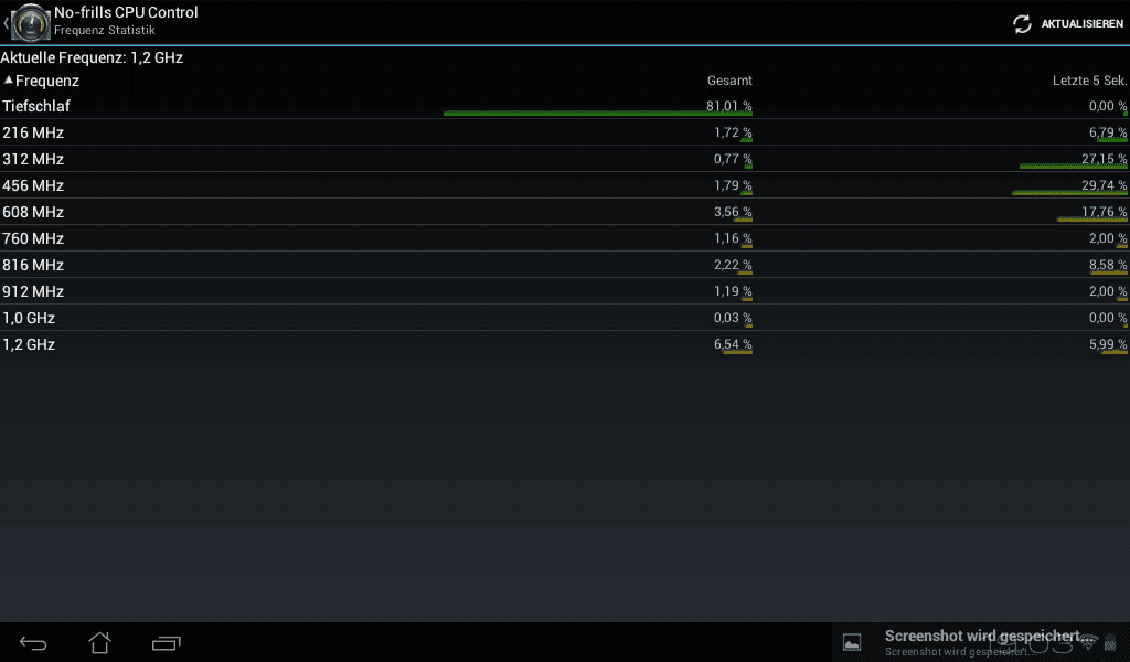

Unter Einstellung/Wlan kommst Du mit den drei vertikalen Punkten oben rechts in die erweiterten Einstellungen. Dort gibt es den Punkt "wlan im standby-modus aktiviert lassen". Die Vorauswahl ist "immer": Dann geht das wlan nicht aus und das Tablet nicht in den deep-sleep. Wählt man hier stattdessen "nie" aus, geht im standby ganz brav immer schön das wlan aus und das Hannsi schläft ausweislich der Protokolle von zB. No-frills CPU und auch der endlosen Standbyzeiten seelig süß. - Wofür also einen Tasker?
Guckst Du hier, wie schön das geht.
Kleiner Hinweis für Ungeduldige noch: Das Wlan deaktiviert sich mit etwa 15 min. Verzögerung um ständiges An- und Ausschalten und den besonders energieintensiven Verbindungsaufbau auf ein Minimum zu reduzieren.
