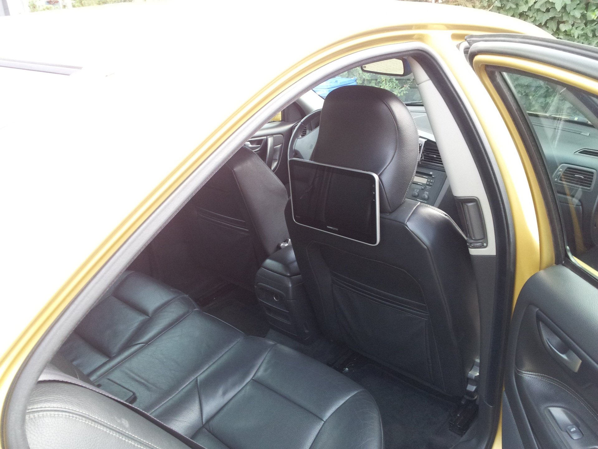

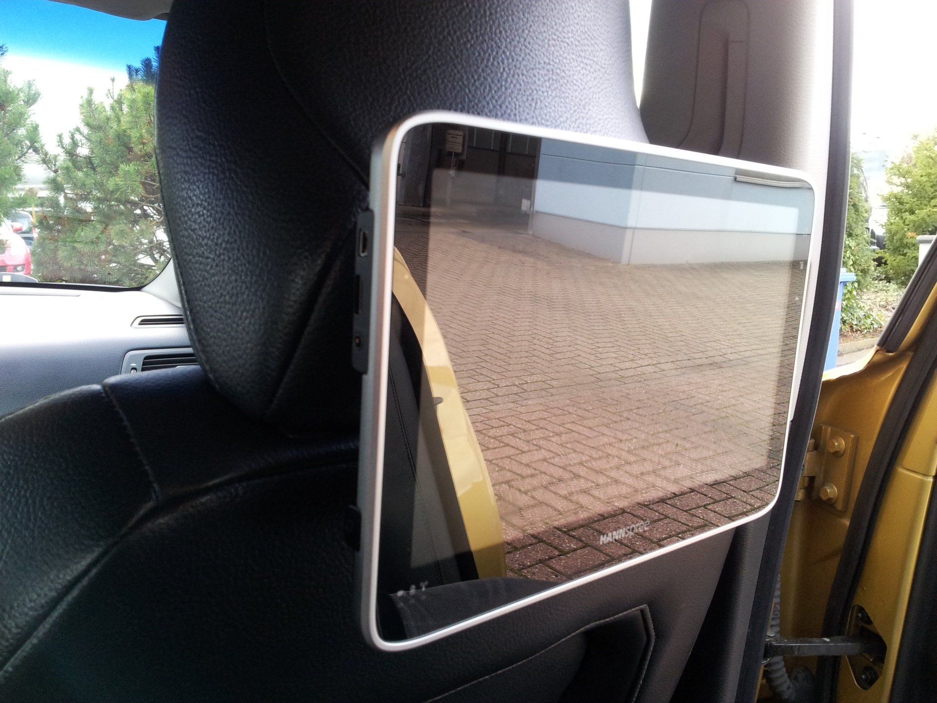

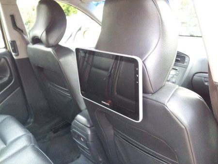

Hallo!
Wollte euch mal zeigen, was ich mir gebastelt habe.
Es gibt diverse Kopfstützenhalterungen, die den Hansi Zangenartig "umschliessen", diese sind aber meiner Meinung nach sehr mäßig verarbeitet und sehen sch....e aus!
Billiges Plastik, das bei höheren Temperaturen deformiert.
Die würden bei meinem Auto (Volvo S60) sowieso nicht infrage kommen, weil die Kopfstützen nicht einstellbar sind, so'n Sicherheitsding von Volvo!

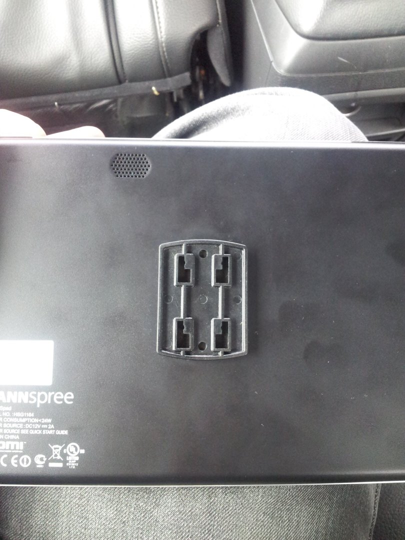

Ich habe bei meiner Halterung ein Stahlblech mit einem Winkel von ca. 20mm zurechtgeschnitten und die Aussparungen für die Kopfstützendrähte gefräst.
An dem Winkel habe ich eine zuvor zurechtgeschnittene Alu-Platte mittels zwei Schrauben befestigt. Und auf diese Alu-Platte habe ich eine 4 Krallen-Halterung, die zu allen Seiten bewegbar ist geschraubt.
Das Gegenstück zu dieser Krallenhalterung habe ich auf die Rückseite des Hansi geklebt (nach kurzer Überwindung:blushing:).
Zum Schluß habe ich die Kanten glattgeschliffen und alles in schwarz-matt lackiert.
Sieht ganz ok aus, wenn nicht sehr professionell. Aber mir und meinem kleinen Sohnemann reicht es aus.
Falls es jemand nachbasteln will: Die Krallen inkl. Gegenstück habe ich bei Amazon bestellt, ca. 8€. Und ein bisschen Blech und Schrauben hat ja wohl jeder zuhause;).

... gibt sicher ein lustiges Muster auf der Stirn, wenn jemand unangeschnallt und ohne einen dort angebrachten Hanns mit dem Kopf dagegenknallt :thumbsup:
sieht gut aus!
Sent from my GT-I9100 using Tapatalk
Reaktionen: vega94
Immer mit der Ruhe Leute.
Jeder Monitor der an der Kopfstütze befestigt wird birgt ein Verletzungsrisiko.
Dabei spielt es keine Rolle ob der Halter von der Firma XY ist,
oder selbst gebastelt ist.
Ordentlich gemacht ist es in diesem Fall bestimmt,wobei
mir persönlich der angeklebte Halter am Pad nicht gefällt.
Könntet ihr bitte beim Thema bleiben und eure persönliche "Fehde" per PN austragen? Besser noch: Lasst es einfach bleiben, so müssen wir dann auch keine Verwarnungen aussprechen.
Reaktionen: vega94, Sternwanderer und hannsman
Schon cool
Reaktionen: vega94
Gefällt mir an sich sehr gut, bloß würde mich die Halterung am Pad stören, kann man die problemlos abnehmen?
fTs
nein, aber du kannst ein gegenstück an deine hand kleben =)
fTs

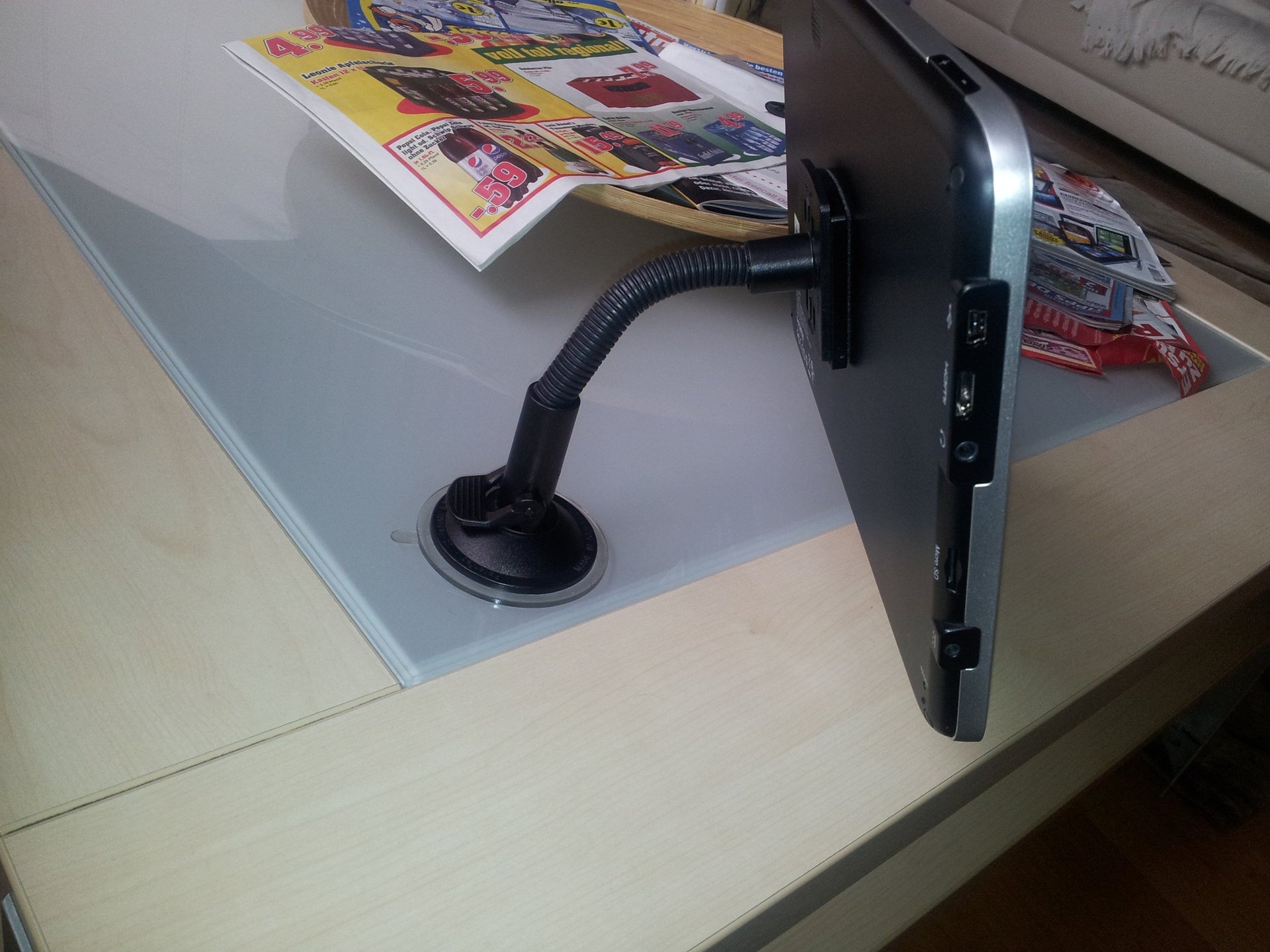

Nein, ohne Rückstände kann man die Halterung nicht abnehmen.
Stört mich aber nicht, da ich z.B. meine "Schwanenhals-Halterung" somit auch als Ständer nutzen kann.
Reaktionen: fts und 4dro1d
Coole Sache mit der Schwenkhals-Halterung!
Kannst du so problemlos arbeiten?
Es geht, eigentlich.
Da die Halterung etwas nachgibt, wenn man das Display drückt kommt es manchmal zu "Fehldrückern".
Aber, da ich/wir das Gerät meistens als Mediaplayer benutzen, ist das halb so schlimm.
