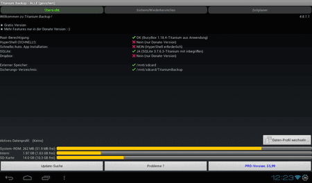

Idee dazu habe ich keine, aber bestätigen kann ich es. Zumindest im übertragenen Sinne, da sich, aus welchem Grund auch immer, meine Systempartition nach flashen von DRH um 2 vergrößert hast (siehe screenshot). Frage an Dich, ist seit dem löschen der Telefon Telefony-Apps bei Dir nun auch wieder das Problem aufgetreten, dassdas Hans wieder zu schnell runterfährt ?
