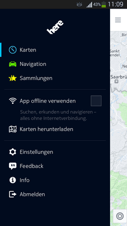

Hallo Otto,
Du brauchst ein Konto, damit HERE richtig funktioniert, auch off-line. Das klingt zwar merkwürdig, ist aber so.
Dazu musst Du Dich über das HERE Hauptmenu (Anhang ganz unten) registrieren und anmelden. Für diesen Vorgang musst Du Internet haben.
Danach bleibst Du angemeldet!!! Dabei ist es egal, ob Du später HERE offline benutzt. Deine Registrierung und Anmeldung wird offenbar unabhängig von dem aktuellen Internetzugang im Handy festgehalten und entsprechend die HERE Funktionen freigegeben. Wenn Du Dich abmeldest, musst Du zur Neuanmeldung kurz online sein, damit Dein Handy dies bemerkt und auch für späteren offline Betrieb im Gedächtnis behält...
So habe ich das Gestern wg dieses Threads ausprobiert und gefunden!

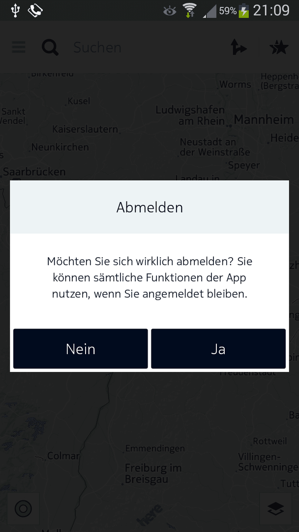

Wenn ich bei bestehender Internetverbindung (wichtig!) auf "Abmelden" klicke, werde ich um Bestätigung gebeten (Anhang 1).

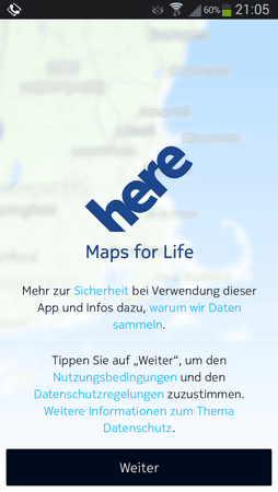

Bin ich abgemeldet, drücke ich bei bestehender Internetverbindung(!) auf "Anmelden" und erhalte zunächst Eigenwerbung (Anhang 2). Dort klicke ich unten auf "Weiter" und erhalte Anhang 3.

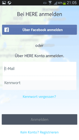

Ich habe ja nun ein Konto und fülle dort e-mail und Kennwort aus und drücke Anmelden. Du hast kein Konto und drückst auf "Registrieren".
Wenn Du Dich bei bestehender Internetverbindung(!) registriert und angemeldet(!) hast, kannst Du das Internet abstellen. Die korrekte Anmeldung legt innerhalb der here App einen bleibenden Schalter auf angemeldet und Du kannst hoffentlich navigieren, Favoriten anlegen,... alles ohne Internet. here weiß auch nach einem Geräteneustart, dass Du korrekt angemeldet bist, ohne jemals eine Internetverbindung haben zu müssen.
