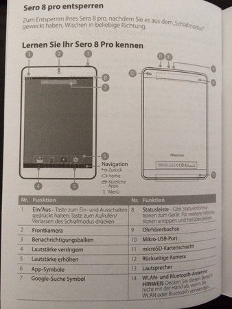

da ist nen kleines Loch oben, scheint aber doch kein Reset zu sein
hier mal Bilder aus der ANleitung
Das Loch wird dann wohl das Mikrofon sein.
Sero 8 und Sero 8 Pro sind dann wohl doch unterschiedlicher als gedacht.
Dann musst du dir eine andere Root-Methode suchen, bleibt ja nur noch alle möglichen Apps auszuprobieren. ;)
