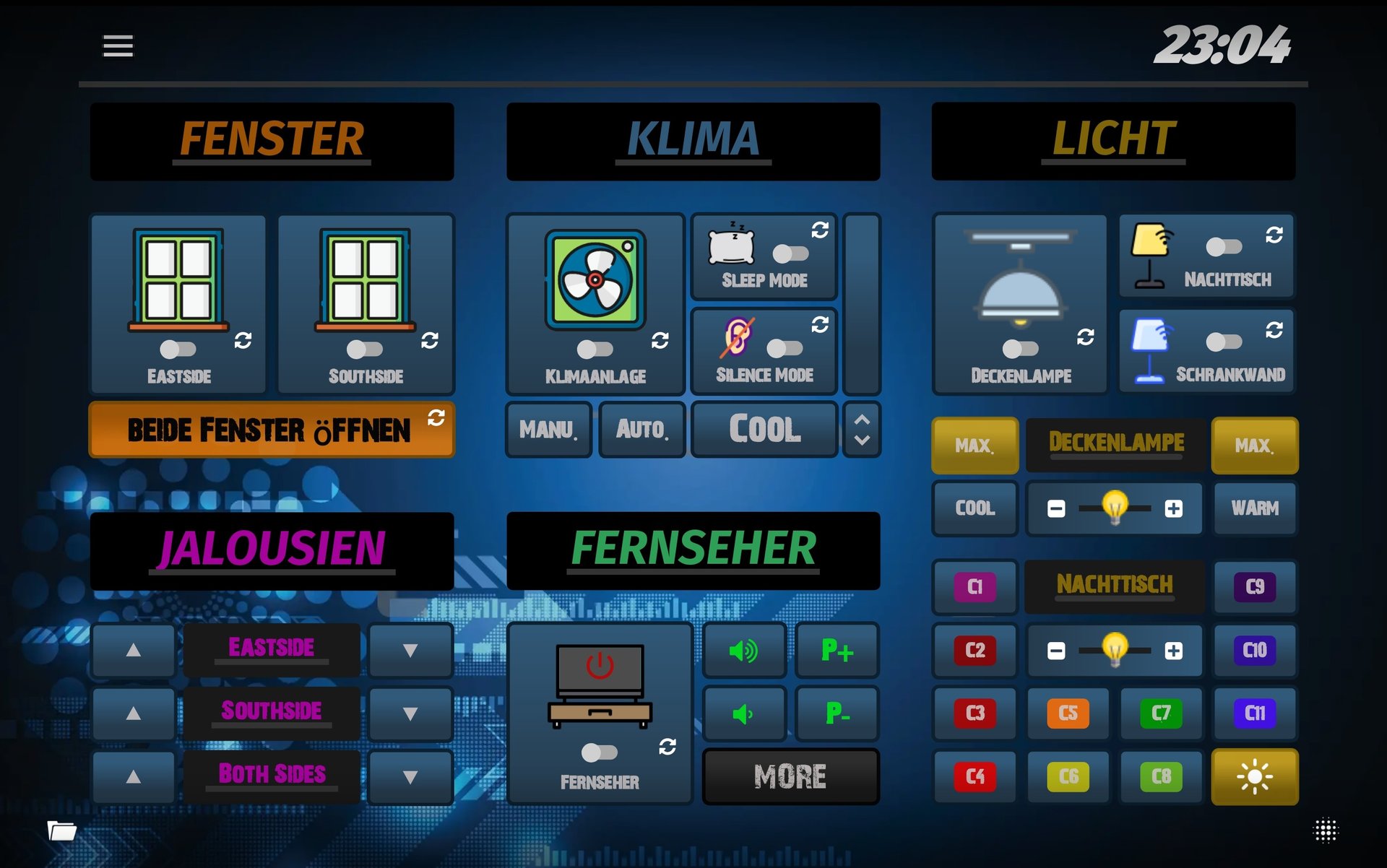

Hey leute... Seit einem Unfall sitze ich hoch querschnittsgelähmt im Rollstuhl. Um meine Geräte vom Tablet aus steuern zu können, habe ich mir mit "KLWP" und "Tasker" eine Fernbedienung für die meisten Geräte gebastelt. Nun stehe ich aber vor einem kleinem und sehr nervigem Problem und wäre euch unendlich dankbar, wenn mir einer helfen könnte
Ich möchte zwei verschiedene "Offne Link" Aktionen mit einem Element ausführen.
Das Ganze sollte ungefähr so aussehen:
