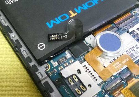

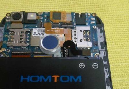

Anleitung zum Entfernen des Homtom HT50 Akku - AUF EIGENE GEFAHR!
Sie benötigen einen Kreuzschlitzschraubendreher, der klein genug ist, um die Schrauben zu lösen.
Entfernen Sie die hintere Abdeckung, lösen Sie die Schrauben, im unteren Teil unter dem sich ein Lautsprecher usw. befindet, können Sie die 6 Schrauben nicht lösen.
Der Rest des Kunststoffgehäuses wird dann einfach entfernt.
Der Akku ist mit einem Flachbandkabel am Mainboard verbunden und kann abgesteckt werden.
Wenn Sie den Akku vollständig entfernen müssen, müssen Sie ihn vorsichtig von allen Seiten mit etwas nicht scharfem abziehen, um ihn nicht zu beschädigen.
Der Akku ist mit einem doppelseitigen Klebeband auf das Smartphone geklebt.
Quelle: 4PDA.ru Forum.
Reaktionen: Ritzel
@bdmber:
Vielen Dank für die ausführliche Beschreibung mit Bildern ! Werde es so machen, wenn es mal erforderlich wird. Gut zu wissen, dass der Akku doch gewechselt werden kann.
