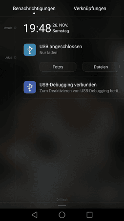

Wenn Du das Handy mit dem PC verbindest, erscheint ein USB-Symbol in der Benachrichtigungsleiste:

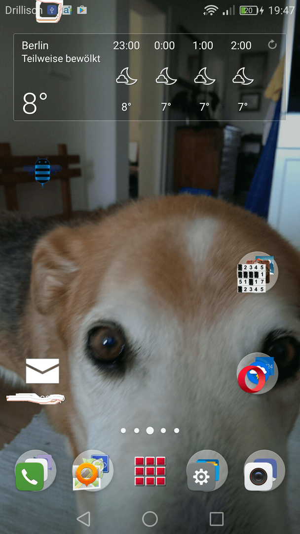

Diese kannst Du herunterziehen und wahlweise PTP (Fotos, "Picture Transfer Protocol") oder MTP (Dateien, "Media Transfer Protocol") aktivieren:
Es kann gerade unter Windows 10 Probleme mit den notwendigen Treibern geben, dazu hat mein Kollege Verpeilter Neuling eine schöne Anleitung verfasst: Treiber wird nicht erkannt: MTP-Verbindung unter Windows reparieren
