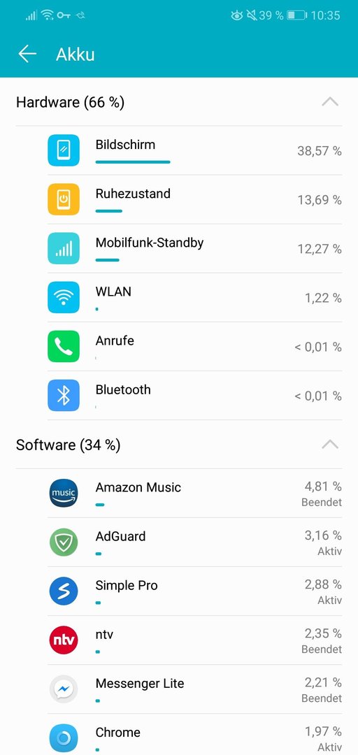

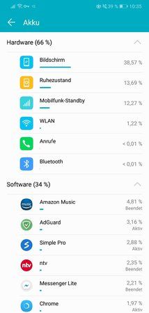

Guten Morgen.

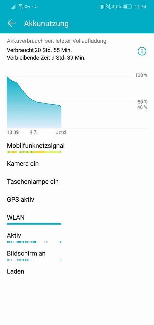

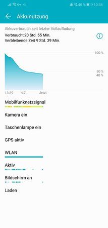

Ich hatte ja schon im Allgemein Thread geschrieben das bei mir trotz Deaktivierung Mobilfunk immer an in den Entwicklereinstellungen sowie Mobilfunk erweitert, Mobile Daten immer an aus sind, sowie Standort Suche WLAN, Bluetooth aus, mein Akku sich ziemlich schnell entlädt.
Auch das permanent der Mobilfunk Empfang Balken in der Statusleiste ist.
Es hatte sich ein weiterer mit selbigen Problem gemeldet.
Anbei Screenshots.
Ist der Verbrauch Mobil Standby normal?
Ich war gestern den ganzen Tag zuhause und nur im WLAN. sieht man gut in der Akku Grafik.
Ich hatte bereits das Gerät platt gemacht als Neugerät eingerichtet ohne Backups einzuspielen.
Ich war / bin der andere mit demselben Problem. Die Akkugrafik sieht bei mir genauso aus: Selbst wenn ich nur im WLAN bin, schlägt der Mobilfunkverbrauch mit bis zu 40% auf den Akku.
Reaktionen: TheDefaced

40 Prozent Mobilstandby ist heftig Ich hab momentan ja so 13 Prozent. Werde es heute nochmal beobachten wenn das Handy neu geladen ist

Du wirst so einen hohen Mobilfunkstandbyverbrauch haben weil dein Mobilfunksignal einfach mal nicht sonderlich toll ist. Sieht man ja schön an der Grafik.
Hab überall LTE und immer volle Balken wenn außer Haus. Telekom D1. Ort Minden also größere Stadt.
Und der Mobilfunkstandby Balken hat auch immer vollen Ausschlag wenn ich zuhause im WLAN bin
Ich glaube du verstehst die Grafik bei Mobilfunksignal unter Akku falsch. Die Anzeige zeigt dir wie gut oder in deinem Fall nicht so gut dein Mobilfunksignal ist das an deinem Gerät ankommt. Dunkelgrün=super, Hellgrün=gut, Gelb=Geht so, usw. Schlechter Empfang geht halt auf den Akku. Der Empfang wird als ASU Wert in dB intern gemessen. Die Empfangstärkeanzeige gibt dir diesen Wert grob grafisch wieder. Und was ist ein Mobilfunkstandbybalken? Auch im WLAN bist du mit deinem Netzanbieter verbunden. Das ist die ganz normale Empfangsstärkeanzeige.

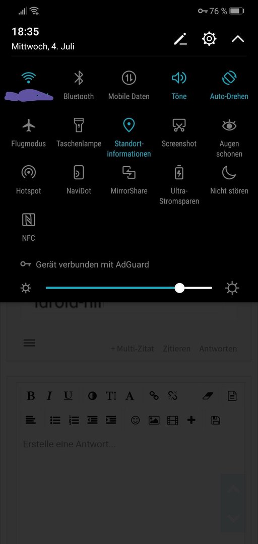

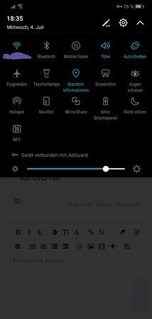

Bei meinem ex Honor 8 hatte ich nie die Mobilfunkbalken wenn ich zuhause im WLAN war. Ebenso nicht bei meinem BQ Aquaris XPro. Hier jedoch sind sie die Balken die ganze Zeit sichtbar und verschwinden nicht. Egal ob mobile Daten komplett deaktiviert oder an sind.
Hast du die Balken auch die ganze Zeit?
Siehe Screen. Mobile Daten sind komplett deaktiviert, trotzdem Balken sichtbar, da stimmt sicher was nicht
Ich hab die auch die ganze Zeit an. Wenn Du mobile Daten deaktivierst, dann sendet und empfängt das Handy nichts, es ist aber immer noch verbunden. Du musstest dann schon den Flugmodus anschalten, dann sollte das Handy sich auch komplett abmelden und alles herunterfahren
Reaktionen: TheDefaced und 63724
Die Anzeige hat nichts mit den Mobilen Daten zu tun. Dafür sind die E,3G,4G,LTE Symbole zuständig. Das Mobilfunksignal bleibt ja erhalten wenn du die Mobilen Daten ausschaltest. Sonst könnte dich ja niemand mehr anrufen. Den Mobilfunkempfang kriegst du nur deaktiviert wenn du den Flugmodus anschaltest.

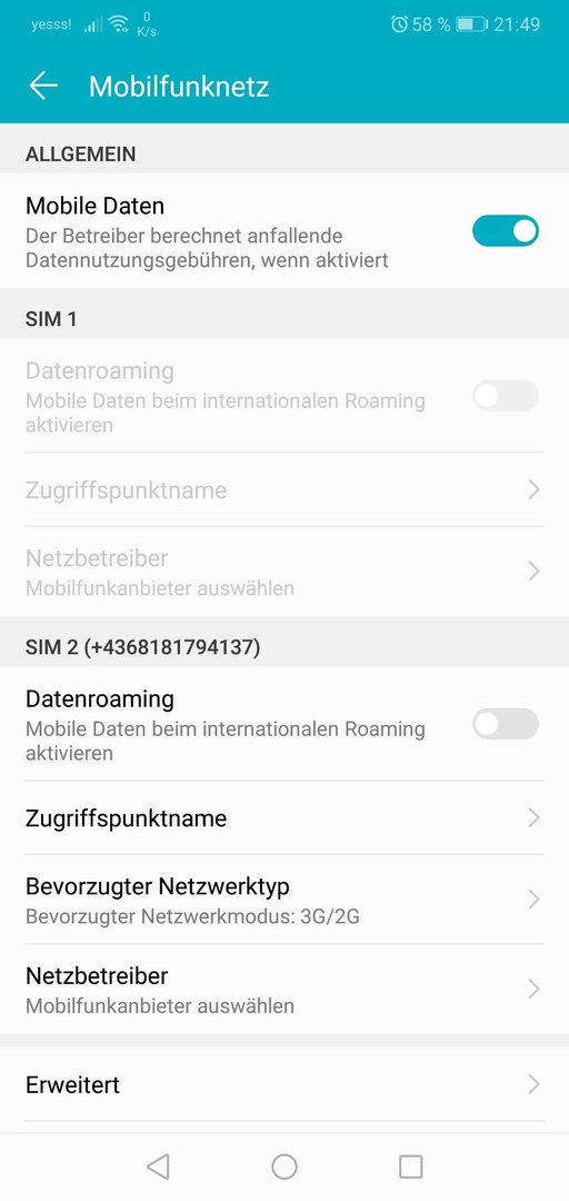

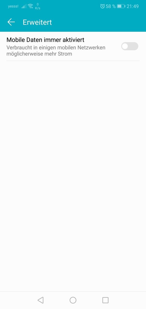

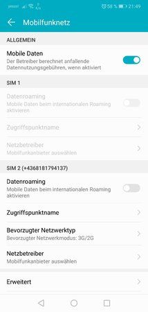

Hi
Versuche mal im Mobilfunk unter erweitert Mobile Daten immer an, zu deaktivieren.
Das dürfte te quasi Always On sein.
Be mir ist es jetzt besser.
Gruss Labberlippr
