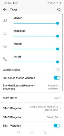

Kiga13
Nach dem letzten Update kann ich den Ton nur noch über Kopfhörer hören. Es klingelt nicht, ich kann keine Sprachnachrichten hören,...
Was kann ich tun?
Keine Musik, Klingelton und Gespräche, sehr seltsam. Neustart hast du bestimmet schon mal gemacht, dann könntest du noch unter Apps/Speicher den Cache und die Daten der einzelnen Apps die in Frage kommen, löschen. Im Recovery-Modus den Cache löschen macht immer Sinn. Der Werksreset wird immer empfohlen bei Problemen nach Updates, da ist aber dann alles weg, also manuelles Backup anlegen.
