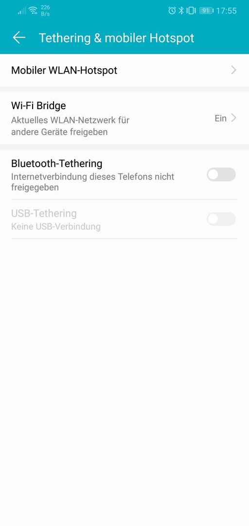

Sobald ich in mein Wlan bin klappt bei mir die Bridge ohne Probleme.
Was ich weiss geht das nur wenn Hotspot deaktiviert ist.
Gruss Labberlippe
