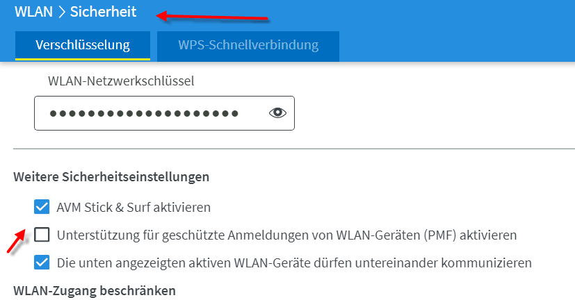

Das Problem kenne ich. Bei den Einstellungen diesen Haken entfernen:
Ist diese Einstellung im Repeater vorzunehmen?

@vacances Wenn du einen Fritz-Repeater hast, wird die Einstellung von der Box auf den Repeater weitergegeben.
