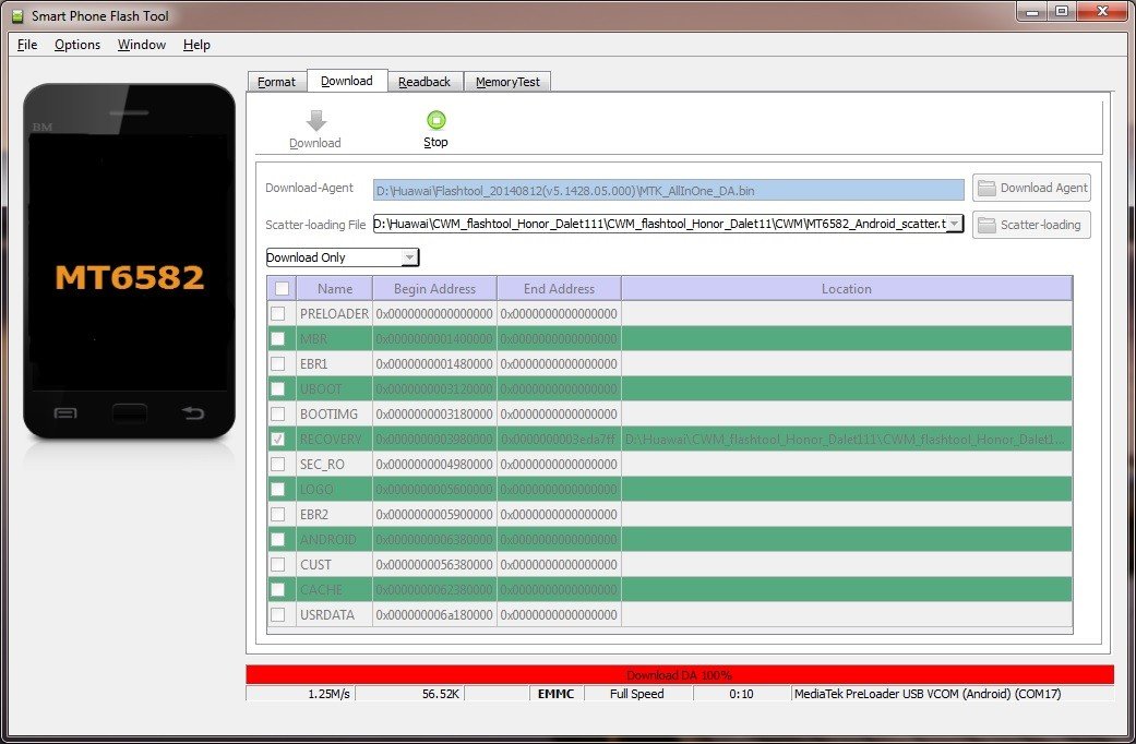

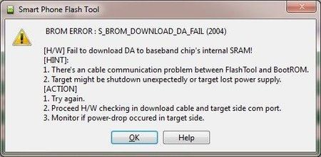

Jetzt habe ich mir nochmal ein anderes Flashtool besorgt, aber das versagt auch. :/
So langsam wird's blöd.
Ganz am Anfang scheint es ja zu wollen, es zeigt auch links unten den Speed an, aber dann bricht es ab, angeblich irgendein Kommunikationsproblem. :/
Eben auch nochmal testhalber einen anderen USB Port probiert.Der Treiber wird anscheinend sauber beim Wechsel des Port installiert, also denke ich mal, daran liegt es nicht.

So nun haben wir es.
Es funktioniert tatsächlich nur eine Verion vom Flashtool.
Und zwar von hier:
Honor3C_ProjectDir_1.1
In dem Paket ist auch gleich alles für den Bootloader unlocken dabei.
Passwort: codelover@xda
Das CWM usw. kann man von Dalet nehmen, aber NICHT das Flashtool.

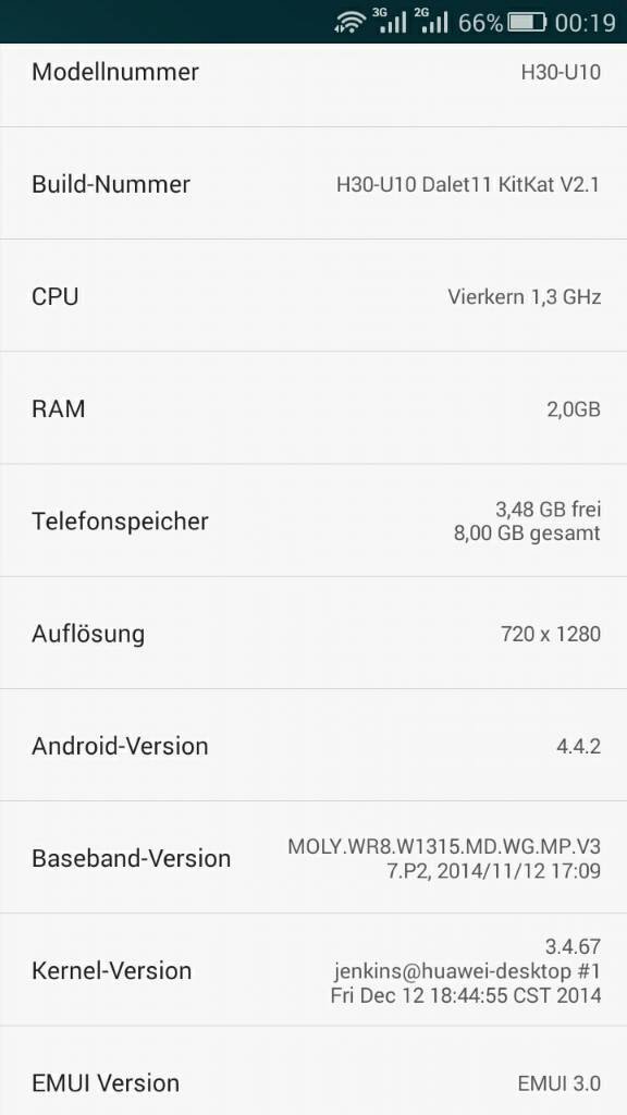

Bitte sehr
