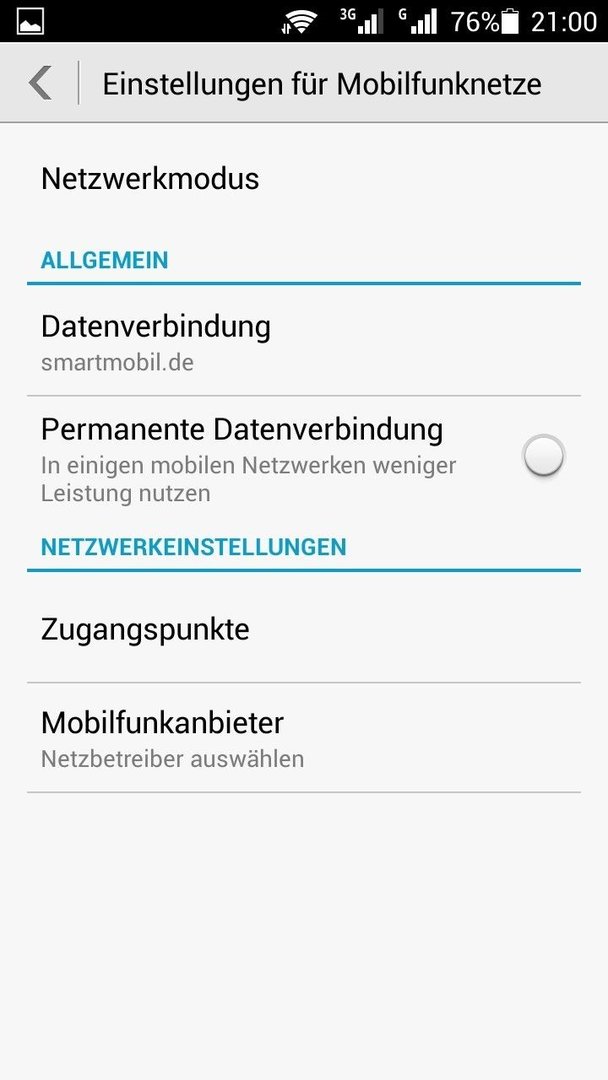

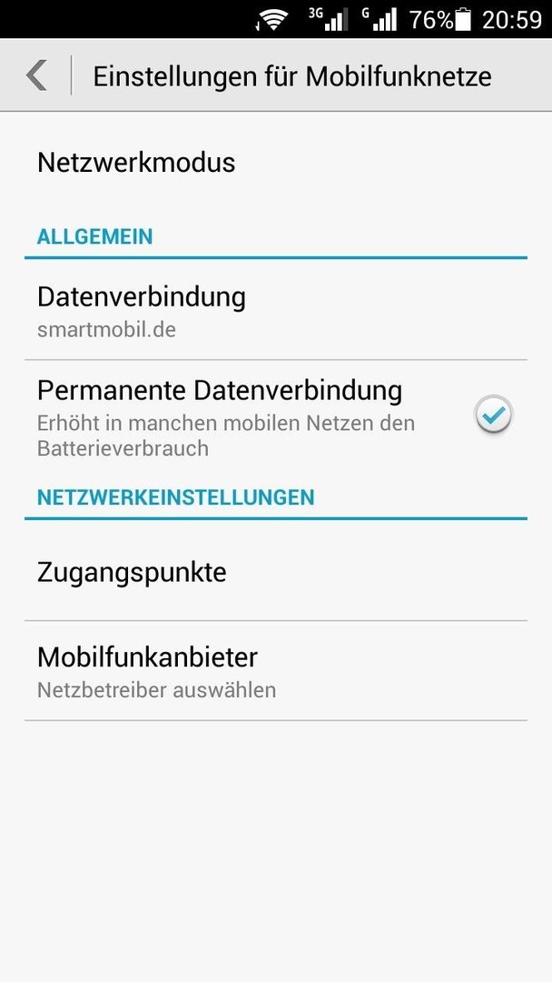

Saintscar schrieb:
Hat bei dieser dalet Rom niemand Probleme mit mobilen Daten? Mein Vater beschwert sich, dass die sich ständig von alleine ausschalten
Das ist kein Fehler, das ist eine Stromspareinstellung die es auch beim originalen ROM gibt.
Reaktionen: Saintscar
Hmm, das war tatsächlich aus. Habe nicht mal gedacht nach sowas zu gucken, weil sowas eigentlich per default an sein sollte (ist es bei meinem Honor6 auch).
Egal, danke dir für den Tipp. Mal sehen, ob es nur das war, denn es ging von alleine überhaupt nicht mehr an (sollte es doch?), auch wenn Datentransfer anstand.
Doch , immer wenn man den Bildschirm einschaltet.
Beim originalen ROM gibt es noch "Einstellungen, Energiesparen" mit den Modi "Intelligent", "Höchstdauer" und "Normal". Davon wird auch diese Einstellung beeinflusst.
Reaktionen: mratix
Mh, dann hätten aber seine selbst geschriebenen WhatsApp messages doch rausgehen müssen, taten sie aber nicht. Zumal er nach dem Schreiben erstmal auf Antwort wartete. Er merkt es dann teils erst Stunden später am Icon in der Notification bar uns alles an Nachrichten geht auch erst nach dem manuellen einschalten durch.
Aber wenn es überhaupt die Automatik und nicht etwas anderes war, wird es jetzt ja nicht mehr auftreten.

Ich habe meinen Übeltäter für die mobilen Daten glaube gefunden, neben dem "immer aktiv" ist in der dalet Rom noch das hier drin.
Wenn da eine Rückfrage kommt, hat mein Vater die mit Sicherheit nicht bestätigt. Hatte ich überhaupt nicht auf dem Schirm, noch nie gesehen. Würde vermutlich auch nicht drin sein in einer EU Rom:
